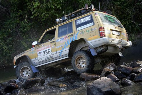

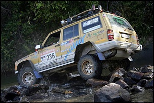

    XJ no Rally dos Sertões 2007
    Fotos da XJ no Rally dos Sertões de 2007....
    São uma dupla portuguesa que está com uma XJ 2.5L Diesel e nada mais nada menos estão em 5o. colocado na classificação geral na categoria Diesel...
    Da-lhe XJ neles !!!!!!!!
