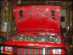

    Pessoal a respeito de temperatura do motor instalei hoje a tarde dois air venturis ( entradas de ar) no capô da viatura, são iguais aos do troller ou seja da Volvo.
    Peguei um trafego bem intenso de Poa pra São Leo , parado mesmo e a temp. não marcou 100 de geito algum... Valeu a procura e o trampo de instalar.
    Fotos com detalhes lá no topico do Leo...
    Abraço aos amigos.

    Uma dúvida (provavelmente imbecil): Quando chove forte ou se lava o carro, a água entra por estas entradas de ar?
    Abs,
  • #2385
    Wink
    Citação Postado originalmente por Arbass Ver Post
    Abs,
    Ary,
    Dai vai depender do capricho do instalador......, se instalar simplesmente a ''grade'' a agua vai descer......o correto é instalar um tipo de anteparo e direcionar a agua para um lugar seguro ou pelo proprio anteparo q faria o papel de uma calha ou um anteparo + uma manguerinha experta....

    Citação Postado originalmente por nzardo Ver Post
    x2 !! Tem uns caras que põe umas calhas por baixo pra direcionar melhor a água. O problema não é que está andando, pois as aletas ficam ao contrário, mas sim quando está parado.
