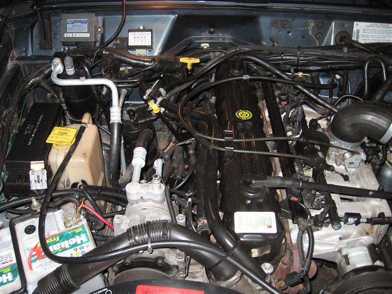

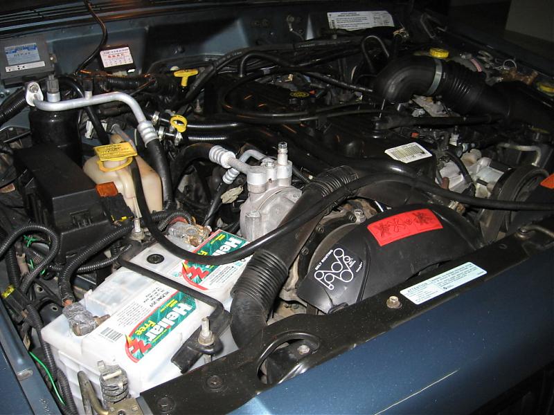

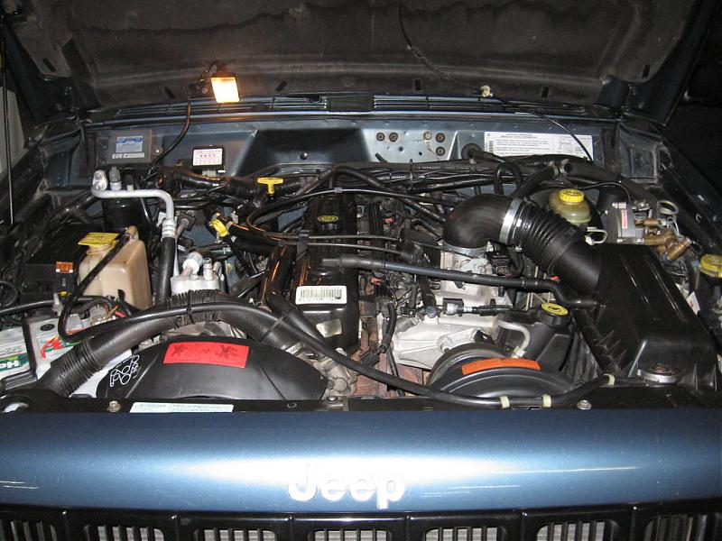

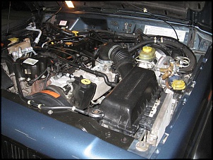

    Citação Postado originalmente por Jéster Ver Post
    Realmente deve ser isso Léo.
    Na volta eu vim com o AC ligado para acionar a outra ventoinha e ela não esquentou. Existem vários sensores por cima do motor da cherokee. Sabes me dar mais alguma dica para eu reconhecê-lo?
    Obrigado
    Fui lá na garagem tirar umas fotos do motor da minha. Se alguém tiver alguma indicação de qual sensor é esse, eu agradeço.
    Um abraço
    Miniaturas de Anexos Miniaturas de Anexos Cherokee Sport-cherokee-001.jpg   Cherokee Sport-cherokee-002.jpg   Cherokee Sport-cherokee-003.jpg   Cherokee Sport-cherokee-004.jpg   Cherokee Sport-cherokee-005.jpg

    Jéster, para o fim do seu desespero....na sua foto mesmo, veja aí.
    Miniaturas de Anexos Miniaturas de Anexos Cherokee Sport-sensor-de-temperatura.jpg

    Citação Postado originalmente por Leo - Beethoven Ver Post
    Muito obrigado Léo.
    Amanhã vou retirar ele e limpar. Vou amanhã cedo atrás desse spray para limpar contato. Já vi que é comum em loja de informática. Amanhã cedo vou atrás disso.
    Um abraço

    Citação Postado originalmente por nzardo Ver Post
    Jester,
    Meus parabéns..........a sua XJ tem a cor mais bonita de todassssss......
    Ja q vc vai se divertir com o limpa contatos......manda bala no rele e na conexão pra ventuinha......
    O pessoal com as outras cores não precisam se manifestar...
    Boa tarde Nzardo,
    Vi que você tem bom gosto mesmo!!!
    Essa cor é muito bonita!!!
    Hoje de manhã, antes de sair para comprar o spray, abri o conector e apertei os contatos. Quando recoloquei, o marcador voltou a atingir os 100°C (até passar dos 100°C).
    Mesmo assim, amanhã vou passar um pouco do limpa contato que comprei.
    Esse ventuinha que é acionada é aquela mesma do AC? Quando atinge qual temperatura que é normal que ela acione? To achando que meu carro pode ter algum problema com relação a isso, porque a maioria do pessoal roda com o carro por volta dos 100°C e quando eu subo a serra ela passa bem dos 100°C, fica um risco depois dos 100.
    Um abraço
    Jéster, num falei que era marcontato ?
    As vezes quando vc força uma pouco o motor faz isso mesmo...mas nunca entra na faixa vermelha...normal....
    Compre um spray de limpa contatos (elétricos)....existem várias marcas....esse pessoal que faz manutenção em PCs ou eletrônicos costumam ter...aqui em SP acho até em auto-peças (mas de grande porte).
    Abs.
