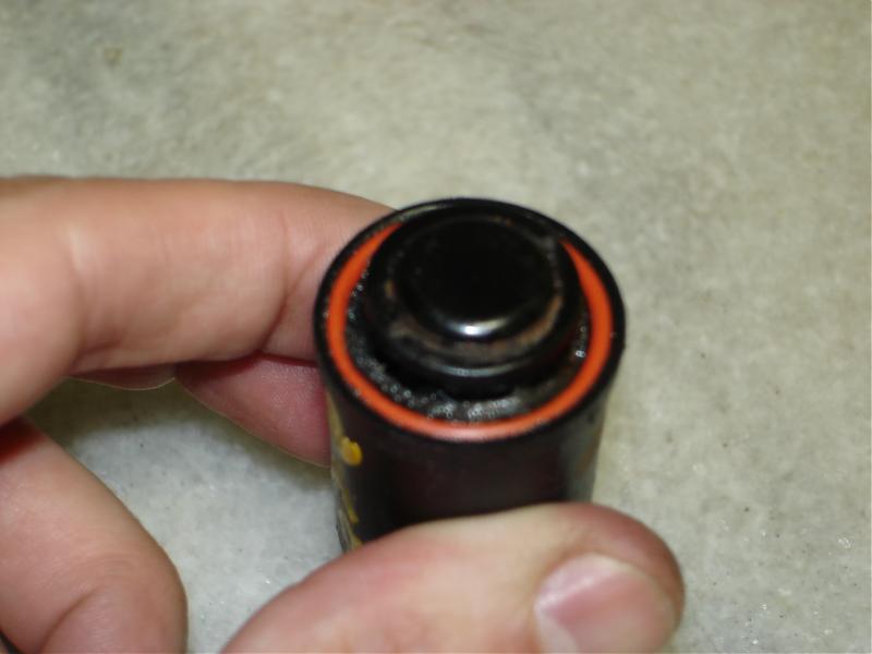

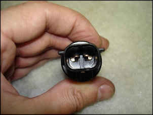

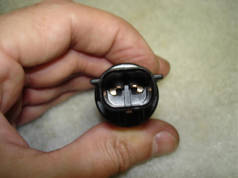

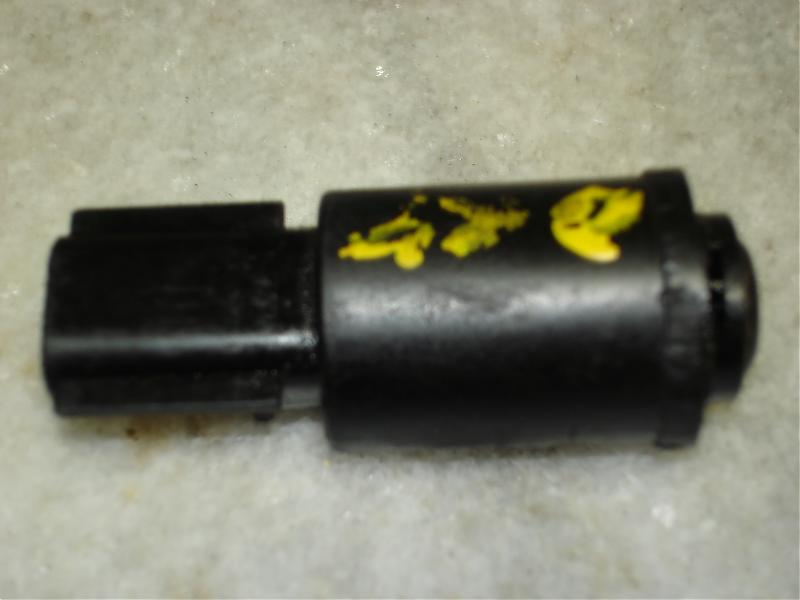

    Cool Sensor de Pressão do Óleo
    Seu Nilton,
    Finalmente consegui tirar o maledeto do sensor quebrado e qual não foi a minha surpresa - o safado já era paralelo (note as "inscrições" no corpo do sensor...) Fotografei pra ajudar na identificação...
    Se puder me passar os valores, agradeço: fabio.castro@eds.com

    Aparentemente é sensor de desmanche...... e a ponta de metal dele q é rosqueada ?? cádeula ?? .......

    Seu Nilton,
    Aparentemente??? Certamente é de desmanche... A ponta rosqueada continua lá - deixei pra não vazar óleo por ali porque estou andando com a viatura - precisa dela pra identificar? Se precisar tiro umas fotos e posto aqui.

    Sombra,
    Precisa dela não..... passa aqui em casa q a gente ja troca a bagaça....
