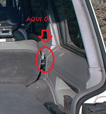

  • #5048
    Boa noite galera comprei uma cherokee sport 97 nao consegui rebater o banco traseiro ela nao tem manual como faço alguem pode me dar um toque abraço.
  • #5049
    Usuário Avatar de Frodo
    23/06/2008
    Esteio/RS
    453
    Citação Postado originalmente por Marquinhosmhs Ver Post
    cruiz... nunca andou de chevete, gol...
    o único que muda é o fox com sistema guilhotina.
    ZukAP Equipado c/ gotera pra kbeça, charco prus pé e vento pras crina!
    XJ 98 pra levá a muié, as cria, o cusco e ainda... mateando.
  • #5050
    Não tem nada para destravar aquela coisa ,existe uma trava na lateral como uma tramala que deve virar p/ liberar o encosto ja fiz de tudo so falta serrala.
  • #5051
    23/06/2008
    Esteio/RS
    453
    Tu tá com problema de encosto? precisa benzê...
    sério...
    Sobe no banco de joelho
    te apoia no encosto
    enquanto empurra pra trás, vira a tramela, depois puxa o encosto.
    ... é mais fácil soltar o banco que prender.
    se não conseguiu leva na benzedeira... hahahaha
  • #5052
    Usuário Avatar de andretomasi
    16/05/2003
    Três de Maio/RS
    3,057
    Agradecimentos: 8
    Não esquece de levantar o banco antes de tentar deitar o encosto!
