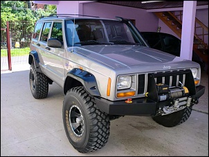

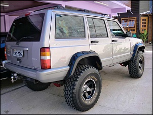

  • #4975
    Cherokee Sport-07.jpgCherokee Sport-06.jpgCherokee Sport-05.jpgCherokee Sport-04.jpgCherokee Sport-03.jpgCherokee Sport-01.jpgCherokee Sport-07.jpgCherokee Sport-06.jpgCherokee Sport-05.jpgCherokee Sport-04.jpgCherokee Sport-03.jpgCherokee Sport-01.jpg
    Citação Postado originalmente por Giovani Ver Post
    Verifique o parafuso da barra panhard. Ele costuma frouxar. O ideal é colocar uma trava química na rosca.
    "Direção durinha"? Você está falando para ela não ficar tão leve? Na XJ é assim mesmo. A bomba da direção hidráulica não é progressiva. Se quiser mais segurança, principalmente na estrada, troque a bomba.
    E as fotos?
    Vou verificar tudo isso.
    E sim, a idéia era deixar a direção mais durinha. Achei que se eu trocasse o amortecedo de direção para um mais firme ajudava.
    Giovani, as fotos da danada ( são do anuncio que eu comprei ela ainda. nao tirei fotos dela aqui em casa )
    Já passaram: Niva 1991, Cherokee sport 1997, Vitara 3P 1997 ,Sportage 2011 e Cherokee sport 2000 lift 6" pneus 35
  • #4976
    Anunciante Avatar de Giovani
    12/03/2003
    Bento Gonçalves/RS
    9,478
    Citação Postado originalmente por lmazzucatto Ver Post
    Beleza. Já deu para confirmar 2 coisas:
    - A barra da direção nessa posição causa o problema de dirigibilidade.
    - A panhard tem rosca para o ajuste. Além do parafuso que prende a barra, verifique se as porcas dessa rosca estão bem apertadas.
