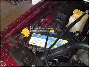

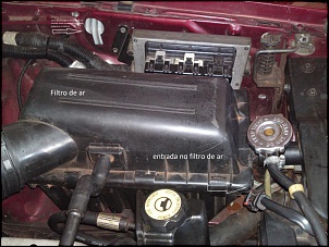

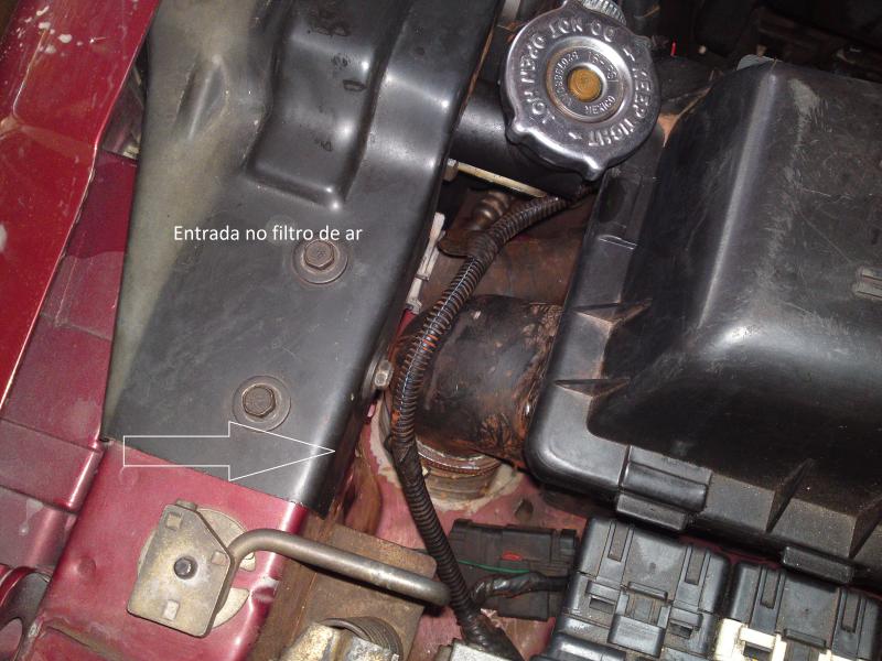

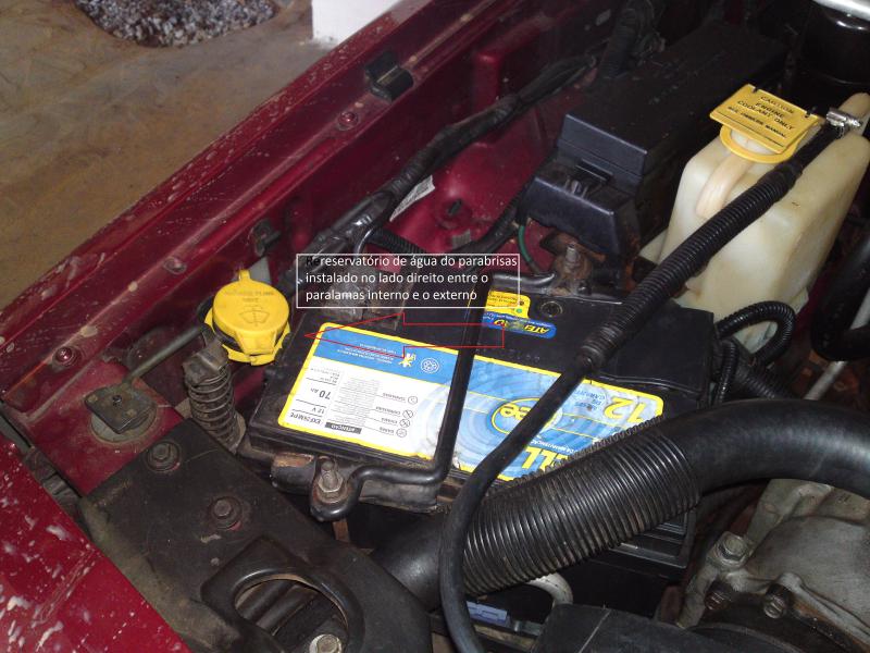

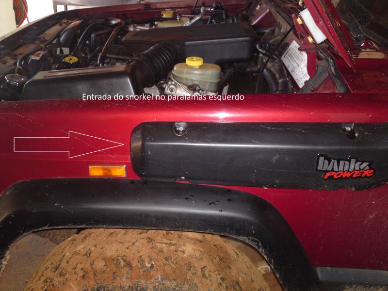

    Fotos do snorkel de minha Cheroka
    Cherokee Sport-12062012187-b.jpgCherokee Sport-12062012188-b.jpgCherokee Sport-12062012189-b.jpgCherokee Sport-12062012190-b.jpg

    Na minha opei em não usar snorkel, apenas uma tubulação que capte o ar mais perto da parede corta-fogo, em ponto mais alto.
    O problema por hora é fechar o furo quadrado da caixa do filtro de ar e abrir um furo redondo, na lateral, para conectar uma mangueira.
    Até descobri um fabricante de snorkel aqui no RS, em Canoas, que faz a tampinha quadrada e uma flange para adaptar na lateral da caixa do filtro, mas me pediram 130 reais e achei meio salgado...
    Por menos que isso compro um filtro original de S10 2.8, que tem bocal redondo, e guardo o meu original intacto.
    Só tem que ver se esse redondo da S10 cabe no local original de cheroka.

    Foto da bagaça...
    Aproveitando... hoje vi uma que o snorkel saia na caixa de roda pela frente,
    tipo isso...mas o furo externo e acabamento eram mais na frente.

    Citação Postado originalmente por Frodo Ver Post
    É uma boa idéia!
    Ali o ar é menos quente, favorece o consumo.
    Mas dá um trampo...
    Na foto da sua, não consegui ver onde a mangueira de alumínio está conectada à caixa do filtro de ar.
