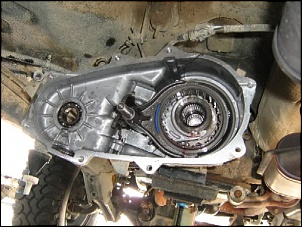

    Usuário Avatar de Drummond
    13/02/2009
    1,115
    Andre, ñ se se vc já fez isso, mas pelo q posso ver tenho acesso ao interior da T-Case sem tirar ela do lugar, tiro o cardãn traseiro, e solto a tampa, será q é isso mesmo? Vou procurar naqueles manuais q vc me passou p ver se vejo ela explodida.
    DMD
    DMD. SAMPA TRILHAS
  • #5022
    Usuário Avatar de andretomasi
    16/05/2003
    Três de Maio/RS
    3,057
    Agradecimentos: 8
    Dá sim, não é muito fácil de trabalhar com ela montada ali, mas não é impossível.
