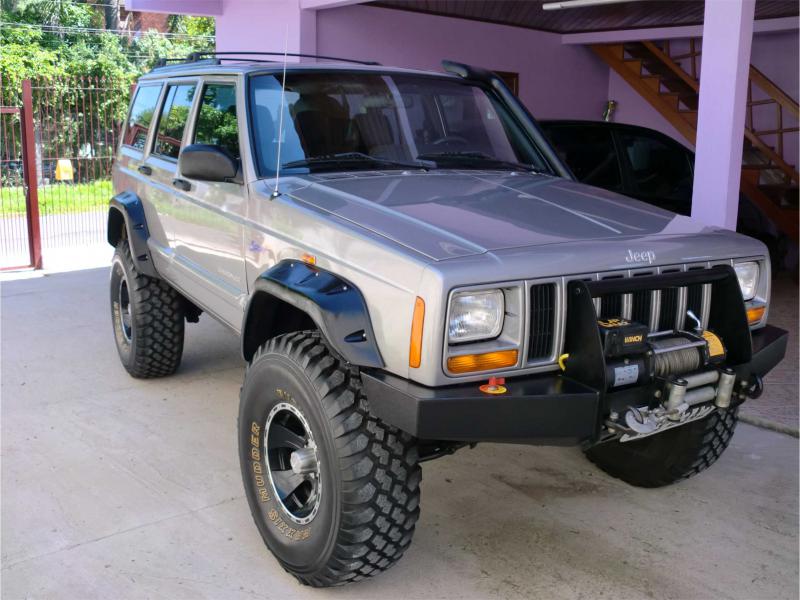

E as fotos?
Anexo 344152Anexo 344153Anexo 344154Anexo 344155Anexo 344156Anexo 344157Anexo 344152Anexo 344153Anexo 344154Anexo 344155Anexo 344156Anexo 344157

Giovani, as fotos da danada ( são do anuncio que eu comprei ela ainda. nao tirei fotos dela aqui em casa )
