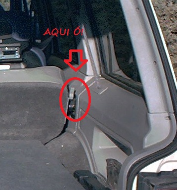

Boa noite galera comprei uma cherokee sport 97 nao consegui rebater o banco traseiro ela nao tem manual como faço alguem pode me dar um toque abraço.
cruiz... nunca andou de chevete, gol...
o único que muda é o fox com sistema guilhotina. :evil:
Anexo 352863
Não tem nada para destravar aquela coisa ,existe uma trava na lateral como uma tramala que deve virar p/ liberar o encosto ja fiz de tudo so falta serrala.
Tu tá com problema de encosto? precisa benzê... :mrgreen:
sério...
Sobe no banco de joelho
te apoia no encosto
enquanto empurra pra trás, vira a tramela, depois puxa o encosto.
... é mais fácil soltar o banco que prender.:shock:
se não conseguiu leva na benzedeira... hahahaha
Não esquece de levantar o banco antes de tentar deitar o encosto!
