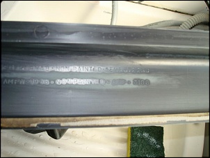

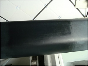

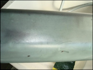

    Cherokee Sport-dsc00013.jpgCherokee Sport-dsc00014.jpgCherokee Sport-dsc00010.jpgObrigado, mas acho q já descobri. Tirei todos apliques p poder fazer algo fora do carro eliminando o risco de riscar o carro tentando fazer oq quer q seja. Percebi q na parte interna dos apliques o plástico se mantem bem negro, porém c uma passada de bucha scott ele fica esverdeado, ou seja o próprio material é esverdeado. Solução ao meu ver é, lavar c sabão de coco c bucha scott e depois de limpo passar silicone ou graxa de sapato, porém p se ter maior eficiência só mandando pintar mesmo.
    Segue fotos, antes, parte interna, e depois.
    DMD

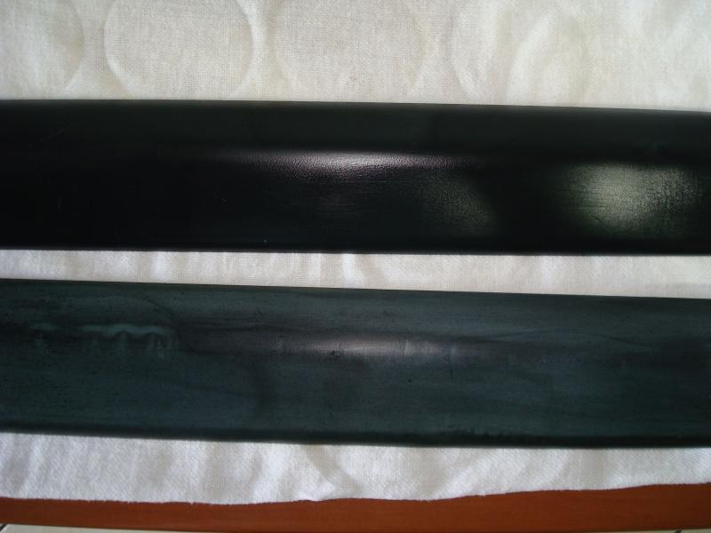

    Cherokee Sport-dsc00019.jpg Ai está o final do trampo. Espero q sirva p alguém. P os demais desculpe.
    DMD

    Citação Postado originalmente por Drummond Ver Post
    DMD
    Graxa de sapato... usei nuget mas na primeira chuva babaus.
    Final das contas pintei tudo, pois não encontrei o "algodão egípcio".
