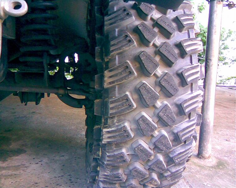

  • #3758
    Citação Postado originalmente por TEY Ver Post
    olha o resto da fotos ai.
    E ai pessoal,
    entrando na esteira das fotos e a pedido , taí a azulona de sapatu 36 polegosas, ainda falta bastante coisa..
    Abraço aos amigos e boa lama e natal atrasado.
    Miniaturas de Anexos Miniaturas de Anexos Cherokee Sport-azulona-com-36-polegosas-002.jpg   Cherokee Sport-azulona-com-36-polegosas-005.jpg   Cherokee Sport-azulona-com-36-polegosas-009.jpg
  • #3759

    Citação Postado originalmente por Rubem-7 Ver Post
    E ai pessoal,
    Como vocês fazem para se deslocar até uma trilha sem problemas com o Detran e outros fiscalizadores?

    Citação Postado originalmente por Gadelha Ver Post
    T+
    Amigo Gabeira, no momento a gente num fais, ou seja , ou rola um cala boca ou guincho!!! No meu caso e outros amigos, algema e pelotão de fuzilamento... hehehe
    Se formos seguir a risca o esses filhos da p@ta dos legisladores querem no codigo de transito , não saiamos mais com jeep nenhum de casa, a menos q seja rebocando!!! Vc acredita q no Inmetro, me falaram q ... pneu nenhum pode estar fora da lataria!!! Ou seja mesmo uma XJ toda original com pneuzinho 225, Na frente fica embaixo do plastico do fender e não do paralamas!!! E ai, estamos todos ilegais???? A situação de auteração junto ao Inmetro e Detrans , pelo menos aqui no sul, melou. Eles estão negando tudo!!! Quem fez , fez, quem não fez fizestes???!!!
    Só um pouquinho q eu tô indo olha um reboque bem grande pra compra...!!!!! hahahaha
    Abraço aos amigos e boas trilhas de fim de ano.
    E ai pessoal,
    k7 ! que trator ! meus pobres futuros 31' ficaram miudinhos...
