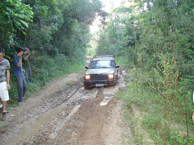

    Citação Postado originalmente por Renatoy Ver Post
    Mister Gurak,
    Cara, não sei se é você mesmo, mas acho que sim... Você é o cara da cheroka do jipe noel? O cinegrafista? Me impolguei com a sua cherokeezona cara, já gostava dos JEEP novos, quando vi ela na trilha... babei!!!
    Blz... sofri um pouco com a falta de altura e os 235 careca nas erosões, mas agora com o apoio do Nzardo Parts, os 32" vão ficar show de bola.
    Valeu, abraço a todos.

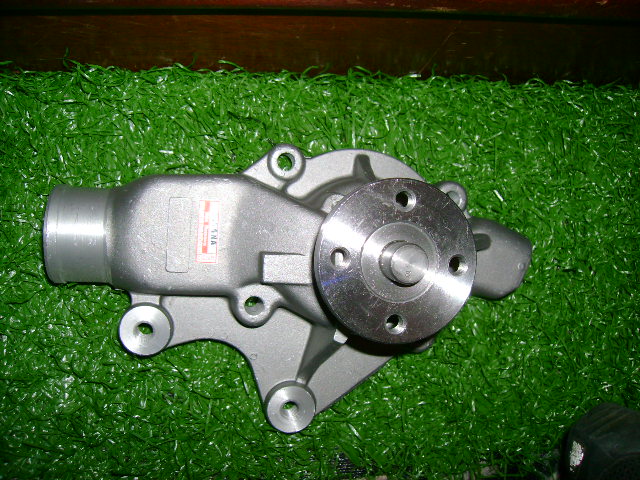

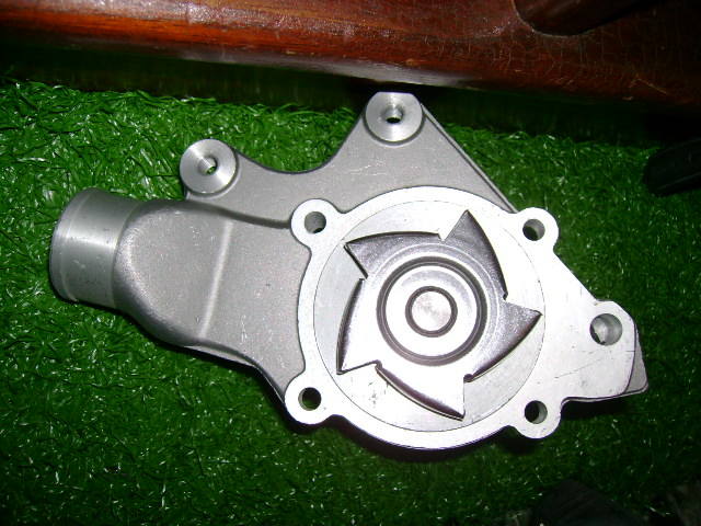

    mas veio uma duvida cruel..........recebi uma cotacao assim :
    COTAÇAO
    CHEROKEE SPORT 4.0 L 280,00 B.D'AGUA POLIA COM 84,0mm 120,00 B.D'AGUA POLIA COM 67,0mm
    MARCIO VASCONCELLOS
    RTM PARTS COMERCIO DE PEÇAS LTDA
    www.rtmparts.com
    www.gaiotransportes.com.br
    11-39929868
    11-81079560
    11-77212283
    NEXTEL 54*38008
    e pelo que vi na VTR os parafusos que vao na polia da bomba com a polia que vai na correia..........tem uma distancia maior que da polia desta bomba que comprei.................EXITEM DUAS MEDIDAS ??????????????.........PRA QUE ? PRA ME F............er.??????? so pode ser pra isso !!!!!!!!! hehehhe
    segue fotos

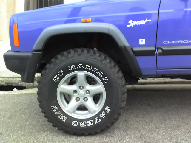

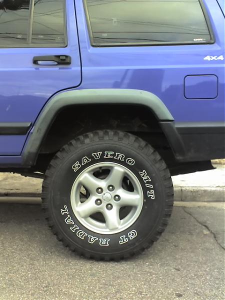

    Eu vou colocar kit de 3'' com pneus Savero BF 31'' e não quero nem saber de po..a nenhuma de raspa, de vibração, de ronco, de altura, de katso nenhum .
    Não sou inconsequente, simplesmente estou lendo um livro "Nunca desista de seus sonhos" de A. Cury". No livro ele cita que não se deve sofrer por antecipação. Diz tb que devemos deixar de ser apenas expectadores ou platéia de nossos medos e temores e subirmos ao palco para então fazermos as coisas acontecerem. Diz no livro que muita gente sofre uma cacetada de problemas psicológicos da sociedade moderna e que ficam extremamente dependente das outras pessoas para tomarem certas decisões .
    Eu tenho os meus problemas psicológicos e preciso afasta-los de mim, preciso dominá-los: meu medo é ir pra trilha com um jeep de 30 mil e ficar "pagando de comédia pros outros" qd atolar ou não subir um barranquinho .
    Eu decidi por mim mesmo: vou colocar e f...-se ! A grana é minha e eu faço com ela o que eu quiser. Se eu não gastar com pneu vou gastar com outra porcaria qq, ou pior, minha mulher inventa de trocar o sofá e a geladeira lá de casa .
    Neste assunto eu entro em recesso até a instalação do conjunto.
    Alguem se lembra deste post ?
    ... e mal sabia eu que ela poderia inventar outras coisas ... O Bruno.
