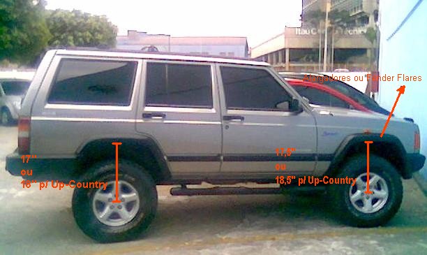

    O problema de comprar com os HDS é o prazo de entrega...nem vou entrar nesse mérito....os da Ranger são maiores e um pouco mais de curso....qual a medida em polegadas do centro do cubo da roda até a borda inferior do alargador traseiro na sua XJ ? Standard, deve ser de 18", uma vez que as XJs por aqui a maioria deve ter suspensão up-country....aí podemos sabe se ela está mesmo alta ou se tem coisa errada, sacou a idéia ?
  • #105
    Desculpe a ignorância, mas o que vem a ser o alargador?
    Abs,
  • #106
    Citação Postado originalmente por Arbass Ver Post
    Desculpa nada...pode passando dez pilas pra eu tomar uma gelada que hj é sexta...
    Os alargadores, ou os fender flares como dizem os gringos são as proteções laterais dos para-lamas em plástico....
    Pra acabar com as dúvidas sobre as medições de lift na XJ eu fiz uma foto com as medidas originais e pelas cotas vai ser fácil indentificar os pontos de medição, que como referência devem ser o centro do cubo da roda e a lateral inferior do alargador de paralamas.
    A Suspensão up-country (que veio de fábrica) é o comum
    Acho que agora da brincar um pouco, ajuda isso ?
    Abs.

  • #107
    É a sua XJ? Muito bonita a cor. Igual à minha. Abs,
  • #108
    Somos 3 caras de bom gosto por aqui, eu vc e o RAR.
