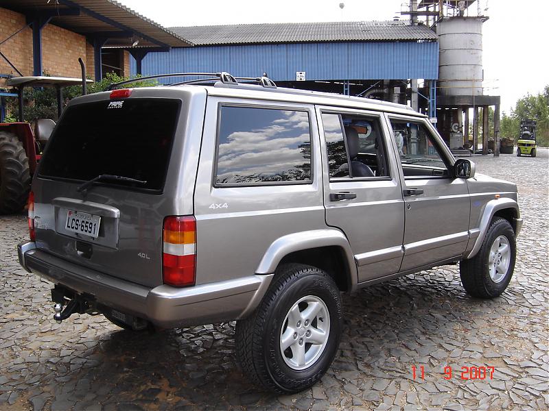

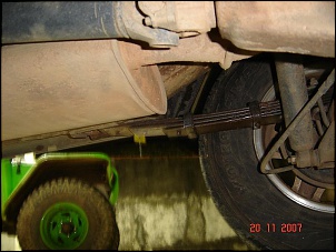

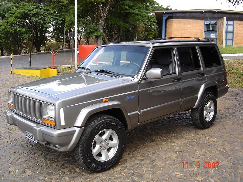

    Minha XJ 98 está com 18" de altura na frente e 19,5" a trás,ela veio, quando comprei, com um kit GNV,mais como aqui em Araxá(MG) nao tem gás,retirei o bujão.Tenho notado ela um pouco dura na trazeira,será que vou ter que trocar alguma mola do feixe?Gostaria de fazer um lift de até 2",qual a maneira mais fácil de proceder,aqui no interior é tudo mais difícil.

    Mais uma foto
