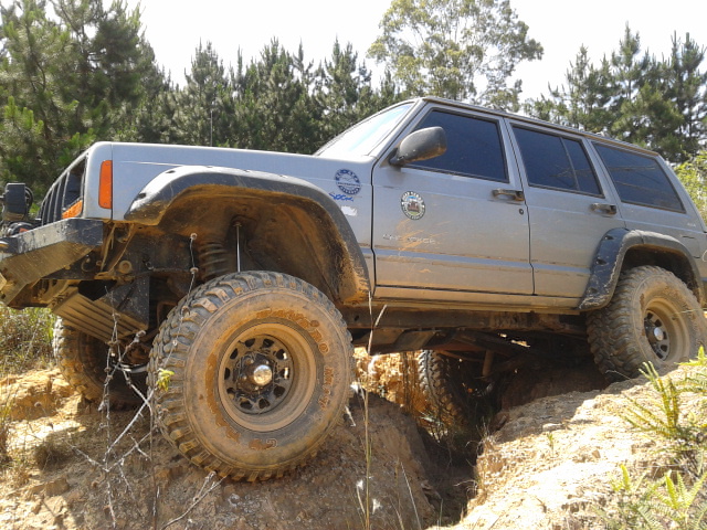

    Usuário Avatar de Drummond
    13/02/2009
    1,115
    Amortecedores Deuth Tech, se ñ me engano rebaixou em 1 a t-case e câmbio (RC4X4 tem a chapa completa p vender já c protetor de t-case), uso a barra estabilizadora no dia a dia e saco as bieletas antes de ir p trilha. Com as bieletas no lugar o carro é bom de curva, entrada forte em retornos tipo cotuvelo, mas na trilha fica uma bosta feito um 4x4 c suspa macpherson (sem eixo rígido), mas quando anda sem as bieletas na trilha fica monstro como no vídeo e deixa os amigos c carro de 90mil p tras... No deslocamento até a trilha da p ir sem bieleta de boa, só tem q ficar atento, pois o a carroceria tende a torcer nas curvas em alta velocidade..

    Usuário Avatar de LeoPOA
    08/09/2007
    1,283
    Blz Drummond.
    Entortei na ultima trilha a barra estabilizadora e uma bieleta... resolvi tirar p/ ver como o jipe se comportaria no asfalto. Nao gostei do resultado hehehe pretendo assim que terminar de modificar a suspensao arrumar e reinstalar a barra com as bieletas desconectaveis...
    Realmente, sem a estabilizadora o carra deve ter uma melhora consideravel na trilha... ficou bem mais solto...
