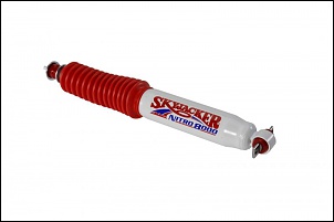

    Amortecedores:
    1- Não tente adaptar de outro carro só por causa do tamanho que deu certo.
    2- Amortecedor deve ser dupla ação (ação simples afunda o focinho nas freiadas e nos saltos, quando for o caso)
    3- Atenção com os terminais, algum modelos exigem a troca da bucha/forquilha.
    Troca da bucha pela forquilha...
    -Não adianta marreta, prensa, nem passar a forquilha depois da bucha colocada no amortecedor.
    -A bucha esmaga, aumenta o diametro e tranca de vez ou estraga a bucha.
    Dica:
    Vaselina+morsa+cabo freio de bike+alavanca.
    1-Prender o amortecedor na morsa
    2- Colocar a forquilha na bucha
    3- Lambuzar bucha e olhal com vaselina...hehehe
    4- Passar o cabo pelo furo do amortecedor e laçar a bucha
    5- Com a outra extremidade do cabo laçar a alavanca
    6- Puxar com "carinho"(ajustando angulo de entrada), devagar e sempre...hehehhe
    PS: Vai errar umas três vezes, aí vai se dar conta do angulo que a bucha deve estar para entrar.
    Ia abrir tópico para isso, mas é aqui que o pessoal fussa em amortecedor.
    ZukAP Equipado c/ gotera pra kbeça, charco prus pé e vento pras crina!
    XJ 98 pra levá a muié, as cria, o cusco e ainda... mateando.
    Usuário Avatar de Gadelha
    23/02/2007
    Brasília/DF
    455
    Agradecimentos: 5
    Citação Postado originalmente por RuanCV Ver Post
    Amortecedores:
    O que é a "forquilha" que se refere? O pino que passa no meio?
    T+
    Usuário Avatar de Frodo
    23/06/2008
    Esteio/RS
    453
    Citação Postado originalmente por Gadelha Ver Post
    O que é a "forquilha" que se refere? O pino que passa no meio?T+
    Isso (fixação inferior amortecedor frente)
    Kit lift p/ Cherokee Sport-10986-lg.jpg
    Não esqueça de um pano para fixar o amortecedor na morsa.
