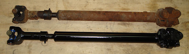

    Esse SYE do Tom Woods não é muito bem recomendado pelos gringos. Dizem não ter uma qualidade muito boa. O cardã precisa ser balanceado, ajustado etc.
    Também existe a opção hack n tap para NP242, com cardã dianteiro:
    syeslipyokeeliminatorkit-np231np242
    Ou seja, o "slip" sai da caixa e vai pro cardã.
    T+
    A Tom Wood's é uma das melhores, se não a melhor fabricante de cardã dos EUA. E com certeza é a mais vendida.
    Esse cardã do seu link é refurbished, ou seja:
    O certo seria marcar a terceira opção, que oferece um cardã novo por $230.00. Resta saber a marca desse cardã, mas parece ser um padrão original.
