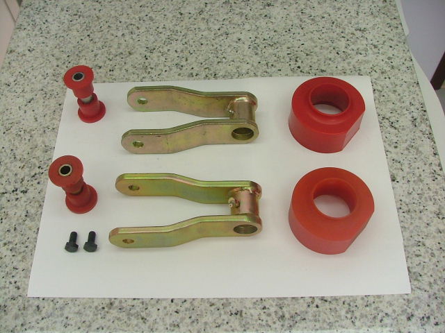

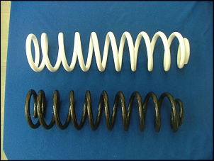

    Galera,
    Estou postando umas fotos das peças, em todas as fotos, a peça de cima é a original e a de baixo é o clone, com excessão da última foto das molas, as duas ja foram produzidas aqui, a branca é pra 4" e a preta pra 3".......
    Os braços optei por fazer o curvo da HDS, pois ele atende de 3" a 4", existe o modelo reto da Skyjacker, mas ele é especifico pra 3"...
    As orientações de instalação são as próprias da Skyjacker.... .. e como ja disse quero ver se consigo essa semana instalar na minha, assim qq coisa ja saberei o ''caminho das pedras' para eventuais dicas ou orientação....

    Ótimo acabamento...
    Citação Postado originalmente por nzardo Ver Post
    Galera,
    Nzardo, putz grila....rs as peças estão P E R F E I T A S ...

    o que o Niltinho Zardo está escondendo nesse projeto, nem sei porque, é que a maior parte das peças já estão sendo testadas por mim já há um bom tempo, inclusive as molas da dianteira.
    Já testamos várias opções de lift, inclusive investimos em calços para a suspensão da frente, com 3", que se revelaram bons para quem somente quer ganhar altura na suspensão, mas que não se comparam às molas desenvolvidas.
    Essas molas copiam as norte-americanas somente na questão dimensional, pois as nossas tem muito mais qualidade de material. O projeto ficou tão bom, que até a altura prevista "cravou" na montagem. Se isso não é qualidade, então sabe lá o que é.
    E as outas peças seguem a mesma linha, com certeza, são versões bem melhoradas em relação ao kit norte-americano no qual nos baseamos.
    Ainda, o Niltinho conseguiu produzir as peças em fabricante de peças para grande indústria do setor atomobilístico, não por amadores, nem po "serralheiros" (sem generalizar, ), e tudo isso, com preço melhor dos que o dos kits gringos.
    OU SEJA, o KitZardo para lift de 3" é altamente confiável e tem um excelente preço, portanto, tem um custo benefício melhor do que os kits importados..... e PONTO FINAL, .
