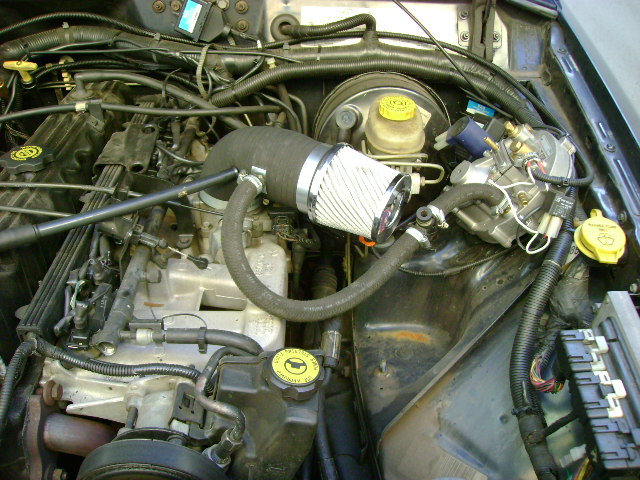

    Amanhã vou na loja do Sérgio, combinei com ele já.
    A brincadeira vai sair 57,00 da mangueira de caminhão + uns 130 do filtro (depende do modelo, acho q vou pegar um igual ao seu) + 20tão de mão de obra.
    Assim que chegar em casa amanhã tiro foto pra mostrar por aqui.
    Obrigado pela dica irmão, valeu ?

    Guto e o resto da galera interessada....
    Segue anexo as fotos do Trampo do Sérgio da GNV e Cia, que você me indicou...
    Valeu pela força brother.....
    Miniaturas de Anexos Miniaturas de Anexos -adaptacao-filtro-esportivo.jpg   -adaptacao-filtro-esportivo-02.jpg

    Citação Postado originalmente por naguarda Ver Post
    a minha ta assim tbem, so que com um filtro maior.....MAXFILTER......
    a do leo ta exatamente assim.........
    Naguarda, blz!
    Olha só, estava conferindo a foto que anexaste, e me chamou atenção a posição do tubo preto que está após o misturador do GNV. Aquele tubo preto se não estou enganado é a "entrada" do sistema de ventilação do carter/motor. Na montagem original ele fica posicionado na caixa do filtro de ar. Acho que o Leo também teve essa montagem feita e alterou ela depois, por favor confirme com ele. Acho que estás colocando GNV dentro do motor...
    sds
  • #444
    Essa mangueira assopra ou aspira ????
    se aspirar, tem que alterar.........muito bem observado COSTA.....
