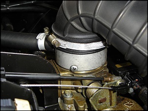

    No decorrer dos dias acompanhei a brava luta para se chegar a um mesclador decente pelo Leo e nesta semana estou em Natal-RN onde mora o meu irmão, que e jeepeiro experiente, dono de oficina mecânica/retífica de motores/tornearia, onde atende todos os modelos e marcas de 4x4 e tb de uma Cherokee Laredo 97 com GNV.
    A primeira coisa que fiz foi pedir para ver o mesclador instalado na Cherokee dele e me inpressionei com a facilidade de instalação e simplicidade da peça. Fotografei e tirei as medidas que depois posso passar pra vocês.
    Segundo ele, na cidade está fazendo 100Km com um cilindro de 17m, na estrada ele ainda não mediu o consumo, mas afirmou que chega aos 140KM/h fácil.
    Vou verificar algumas coisa com ele e se algum de vcs tiver interesse podemos fazer o mesclador por aqui e enviar. Abaixo algumas fotos.
    Miniaturas de Anexos Miniaturas de Anexos -flugencio-002.jpg   -flugencio-004.jpg   -flugencio-005.jpg   -flugencio-006.jpg

    Não desmerecendo o serviço do seu irmão, mas o meu mesclador anterior era muito parecido com esse, se vc ver pelas fotos verá que ele não tem o conceito de venturi, pois um dos lados é reto. Outro problema que tinha no meu era o excesso de turbulênia e restrição causado pela saída do GNV bem no meio do mesclador (espigão), se o furo já causa uma certa restrição, essa saída do espigão bem no meio fechava ainda mais a coisa, sem contar que assoviava mais que papagaio....
    O consumo que ele está dizendo ter, não é dos piores, mas garanto que se ele fazer um mesclador melhor, vai render ainda mais.
    Agora, uma coisa digo também. Ele instalou muito bem o mesclador na entrada da TBI, isso é fundamental e na foto me pareceu muito bem.
    Por favor, essas são apenas críticas contrutivas em função da experiência que ganhei apanhando em fazer um novo. A intenção não é realmente desmecerer o serviço nem a sua boa vontade em ajudar todos por aqui.
