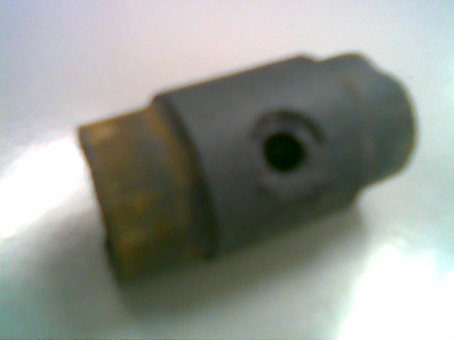

    Anteriormente em um post, mostrei o modelo de mesclador utilizado por meu irmão em uma Laredo, apesar de bem feito, continha os mesmos erros da maioria dos que vemos por aí.
    No entanto, acompanhando as aulas do Sukys e do Leo e tendo como referência o modelo de mesclador MR1069 da MRconexões, fizemos um parecido em sua configuração, não exato, por não saber as medidas certas.
    A Laredo que tem a instalação pro GNV contando apenas com o emulador de bicos (não tem variador, simulador de sonda, gerenciador de fluxo) e de vez em quando acende o check engine, fazia uma média de 100km com 17m.
    Depois do novo mesclador passou a fazer 125km, ficando mais forte tanto no GNV como na gasolina. ainda passará por regulagens mais precisas, colocação do variador e do gerenciador, com isto acredito que venha melhorar um pouco mais o consumo.

    Citação Postado originalmente por Flugêncio Ferreira Ver Post
    FFerreira,
    o mesclador MR1069, que instalei, tem o diametro interno de aproximadamente 33mm (foi medido sem paquímetro). Acredito que tenhas conseguido por proporção chegar a este valor. Não me recordo agora das outras medidas, vou procurar e posto quando achar. Se tiveres possibilidade, manda um desenho com os dimensionais deste que produziste e ou o diâmetro do furo interno- de repente ainda mudo o meu - tô querendo aumentar o diâmetro do mesclador, pra ver se a "consciência coletiva" dos instaladores que dizem que não pode ser mais, está errada.

    Citação Postado originalmente por Costa Ver Post
    Leo,
    a quantas anda o diâmetro interno do mesclador que produziste?
    sds
    Exatos 32mm. Tentei com 35, mas pipocou, não dava conta de vencer a membrana do redutor....33mm não é muita diferença. Mas talvés vc possa tentar com mais, usando o mesmo design do seu mesclador. Com certeza uma construção mais eficiente permitirá aberturas maiores.
    Resta saber qual....depois de umas 20 tentativas de formatos diferentes e um bocado de material jogado fora, cheguei nessa versão que estou hj....agora, só faço outro se alguém por aqui quiser aprimorar a coisa....hehehe
    FFerreira,
