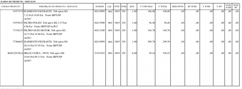

    Alguém saberia me dizer onde se localiza o filtro de combustível (elemento filtrante)?
    Aproveito para compartilhar os valores da nota fiscal da revisão dos 20k (total da nota R$ 923,40). Eu fiz também a troca do filtro de ar condicionado.
    Anexo 534703

    6 litros de oleo? No motor 2.0 só cabem 4L e 4,2L quando troca o filtro de oleo. Se usaram 2 frascos de 3L eles deram o restante para você?
    O filtro de combustivel fica atras da caixa do filtro de ar perto do parabrisa num tubo cinza grande escrito mopar.
    Então Trouller.... grato por avisar. Já abri uma reclamação do SAC solicitando esclarecimentos e denunciando este caso. Assim que eu tiver o resultado, postarei aqui. De qualquer forma, como é em litros, no máximo teriam que me devolver uns 0.8 litros. Na hora eu não vi e não me deram nada, embora eu não aceitaria....

    0,8 litros não. Se fosse até por aí nem teria tanto problema pois teria que abrir o quinto frasco. SÃO 1,8 LITROS A MAIS (6-4,2). Se for frascos de 1 litro não chegaram nem a abrir e o outro ficou quase cheio. Se for o de 3 litros, também tem a marcação lateral e tem que sobrar os mesmos 1,8litros.

    Sim, sei que são 1.8 litros a mais ☺Eu quiz dizer que, no máximo 0.8 para o frasco de 1 litro é o tolerável para devolução. Mesmo sendo o de três litros vai contra o código do consumidor. Vamos ver o retorno do SAC.

    Na nota fiscal acima notei que ha 2 itens com mesmo nome e codigos diferentes que sao os ELEMENTOS FILTRANTES, um custando 106,00 e outro 299,00, quem é quem ai?
  • 21/08/2016, 12:47
    Trouller
    Postado originalmente por paulosergio Ver Post
    Bom dia,
    Mais barato = ar
    Mais caro = combustível

    Colegas. Venho só agora pois tive um sério problema com uma concessionária que revisou "igual ao nariz" meu RN diesel, na dos 20k. Além de uma sequência de erros na revisão (que descobri depois), ao investigar, colocaram a litragem errada no motor. Já estou com reclamação no SAC, concessionária e Procon.
    Assim que tudo se resolver posto o ocorrido. Atenção, o Renegade diesel é 4.2 litros com troca de filtro e 3.8 sem filtro, conforme manual. Qualquer coisa fora disso, podem brigar no SAC.
