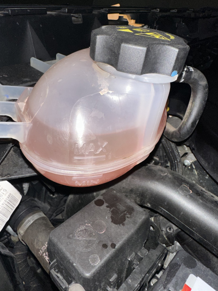

    Bom dia Pessoal!!!
    Acabei de pegar um RNG diesel longitude 21/21. Atendimento bem ruim na CC. Primeiro peguei um branco e com 11,5km rodados, soltou oleo da trasnmissão durante a rodagem, aproximadamente 1l. Me falaram que foi falha na revisão.
    Pedi para pegar outro e a CC concordou, peguei outro 21/21, agora cinza, com 38500 rodados. Aparentemente tudo ok, mas agora fico grilado com o sistema motor, trasnmissão e arrefecimento.
    Me entregaram o carro com a garantia extendida, ou seja, tenho mais um ano de garantia motor e cambio.
    Minha preocupação é que me entregaram o carro com liquido de arrefecimento acima do maximo. A CC diz que não tem problema. O que vocês acham? Receio de levar fora da CC e perder a garantia de um ano que ainda resta.
    Alem disso, pretendo trocar correias e bomba d'agua, mas na CC, imagino que seja bem caro.
