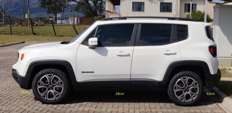

    Pessoal, alguém já ouviu falar de molas cansadas no RNG Diesel? Peguei um TH 15/16 com 37000 km e a altura medida no protetor de cárter até o chão deu 180 mm, sendo que, o manual diz que o vão livre do solo é 223 mm. Onde eles medem isso?
    Dá pra ver claramente que a frente é um pouco mais baixa. Já notei em outros RNG que a frente e traseira estão alinhadas.
    Medindo do cárter você quer saber a altura "real" da parte mais baixa do carro até o chão, mas acho que não é bem assim.
    Salvo engano a medição é feita pela parte inferior do para-choque ou da lataria (nas laterais) até o solo, pois essas medidas e a distância até o pneu também ajudam a calcular o ângulo de ataque, de rampa e de saída.
    Tenho o Longitude Diesel mas não estou com ele no momento para conferir, mais tarde ou amanhã pego uma trena e dou uma analisada in-loco.
    Sobre as diferenças (na frente e atrás), acho que elas tem que ser uniformes ou pelo menos bem próximas.
    Xará, acho que vc tem razão... Medem no parachoque mesmo. Depois manda a medida do seu carro por favor. Obrigadão.
    Xará, me perdoe pela demora na resposta, o final da semana passada e o inicio dessa foram bem corridos por aqui.
    Hoje pela manhã lembrei de capturar uma fita métrica da patroa ao sair de casa então não considere como medidas cientificas e nem absolutas, até porque não sei exatamente se estou verificando no local mais preciso.
    Abaixo foto lateral da minha viatura com as medidas nos pontos onde fiz as medições para ilustrar:
    Anexo 567833
    De fato a traseira é quase 10cm mais alta que a dianteira, e isso acaba corroborando as diferenças de quase 10º entre ângulos de entrada e de saída que também tem relação com a posição das rodas em relação ao inicio/final da carroceria.
    Espero ter ajudado.
    Eduardo.
    Anexo 567833
    Espero ter ajudado.
    Eduardo.
    Valeu Xará. Ajudou muito. A medida na dianteira bateu com o meu... As outras vou medir depois só pra comparar. Abração!
