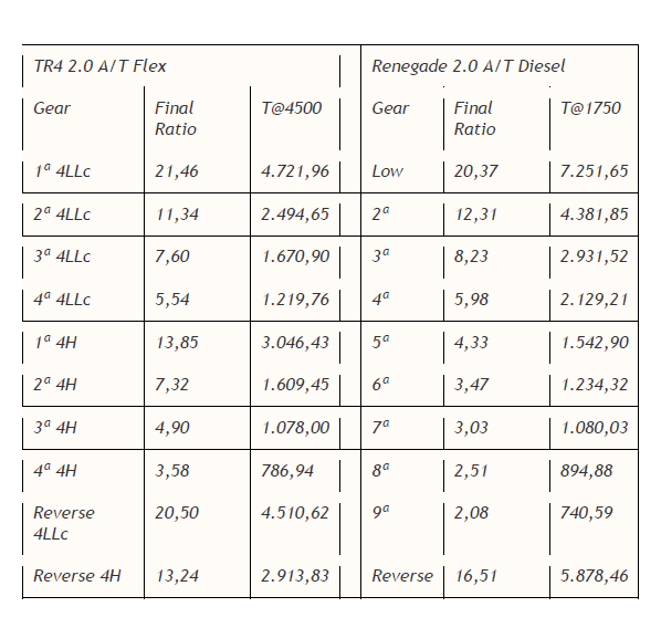

Acabei de receber o carro hj pela manha e fui testar a questão da reduzia, colocando o 4x4 Low o carro sai tanto de 1 como de 2 perfeitamente no modo manual e de forma bem reduzida, porem o cambio nessa caixa nao roda as 9 marchas, mas ele tem sim caixa de redução, vc sente o carro "travado" e com uma força BRUTA! Outro detalhe que andei lendo e o fato de ter redução e justamente para liberar a versão a Diesel no Brasil, então todos os a Diesel tem redução.
Ter uma primeira marcha reduzida não quer dizer que o carro tem caixa de redução, lá no outro tópico sobre o RN tem uma vasta discussão sobre isso, inclusive sobre a questão da legislação a diesel.
Como o Homero disse, caso você precise da usar a ré em uma situação mais complicada, ela não é reduzida, porque o carro não possui a caixa, e sim a primeira marcha reduzida.
abs!
Infelizmente ele não tem caixa de reduzida, se tivesse teriamos 18 marchas, ele tem apenas a primeira bem reduzida, outros veículos como o Engesa, Maruá tambem não tem reduzida, apenas a primeira marcha mais curta.
Em relação a marcha a ré ela é mais reduzida do que o normal, veja na imagem abaixo o comparativo com a TR4, a relação do RN fica exatamente entre a Ré high e Low da TR4.
Anexo 515886
