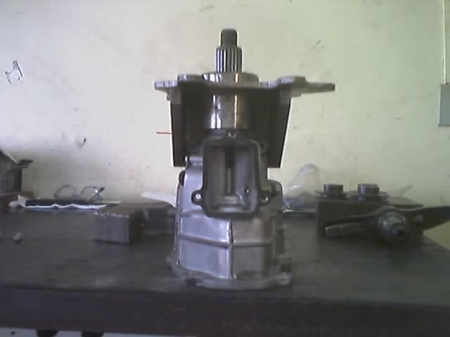

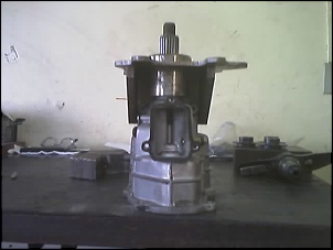

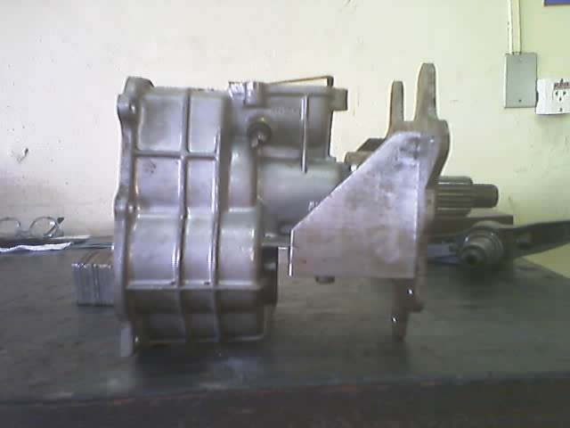

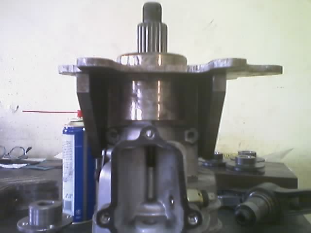

    Ai pessoal as outras fotos.[/img]
    Miniaturas de Anexos Miniaturas de Anexos Motor AP + caixa chevette 4m + tcase-10-05-05_1314_122.jpg   Motor AP + caixa chevette 4m + tcase-10-05-05_1312_776.jpg   Motor AP + caixa chevette 4m + tcase-10-05-05_1311_505.jpg

    Fala Kbrito... vc não tem fotos da "luva"??? e se não for pedir muito.. as medidas... ficou muito boa.. é mais ou menos o que eu havia pensado...
