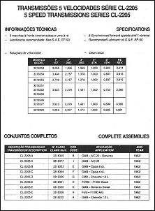

    All, achei na net um panfleto dos câmbios clark 2205, onde lá está escrito que o câmbio do chevette 1.0 é o mesmo do 1.6, como dos opalas 4cc e 6cc, bonanza, c20, f1000, entre outros. A única coisa que altera é a letra final na nomenclatura, além da codificação.
    Assim, dá pra sabermos realmente de qual carro saiu o câmbio, quando formos comprar.
    Estou anexando a imagem desse panfleto, pois acredito que seja de grande utilidade a todos.
    [ ]´s
    Dias
    Grd Dias!!!
    Essa última letrinha faz uma diferença .... É igual rolamento, coloca uma letrinha diferente já viu
