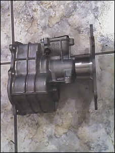

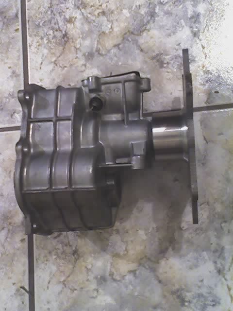

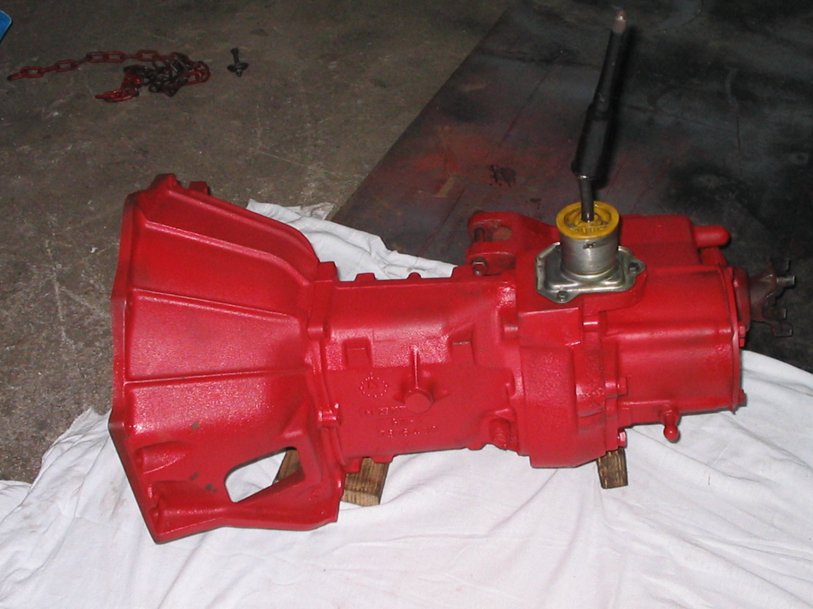

    Ae galera estou enviando duas fotos para comparação a primeira é da cambio da C20 (sonho de todo Jipeiro) e a segunda é da tampa traseira do cambio do Chevette observem bem a semelhança.
    Miniaturas de Anexos Miniaturas de Anexos Motor AP + caixa chevette 4m + tcase-vida_nova2_519.jpg   Motor AP + caixa chevette 4m + tcase-05-01-05_2036_620.jpg

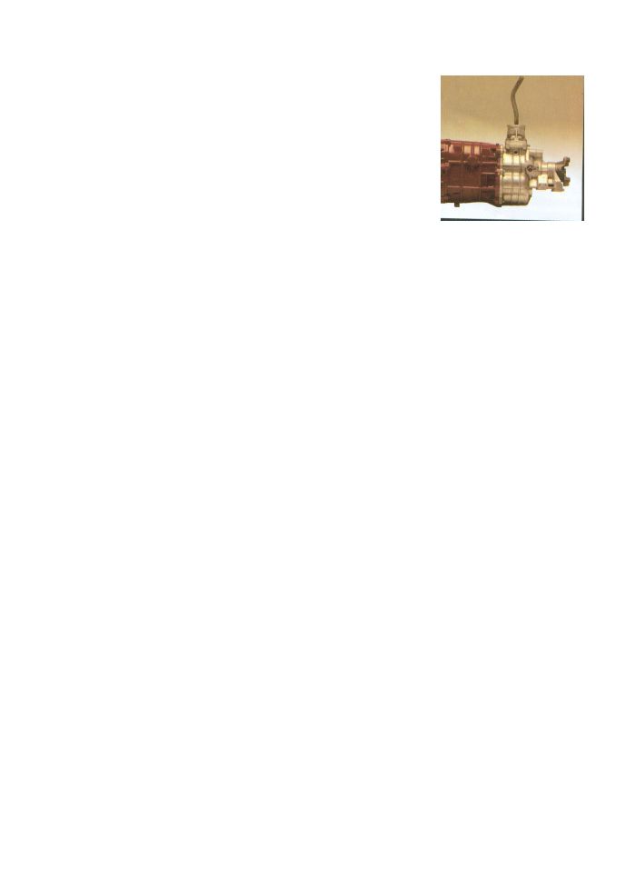

    Cx de marcha
    Olá pessoal, sou novato e acompanho essa discussão sobre cx de marcha de chevette por um tempo. Uso este modelo. O que vocês acham.
    Obs.: Clique na foto
    Miniaturas de Anexos Miniaturas de Anexos Motor AP + caixa chevette 4m + tcase-100_0043_147.jpg

    Fala Sebastião
    Olhando a foto, parece a melhor até agora, sem usar a carcaça em alumínio original do câmbio!!! Esse sim seria o ideal... Quem fez ficou bem feito.

    Cx de marcha
    Oi Sebastião.
    O seu modelo de cx de marcha é muito interessante, parece tudo um conjunto só, quase não achamos onde foi a adaptação.
    Isso somado a um motor 6cc deve ficar um espetáculo!!!!
