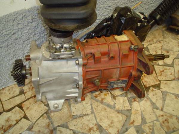

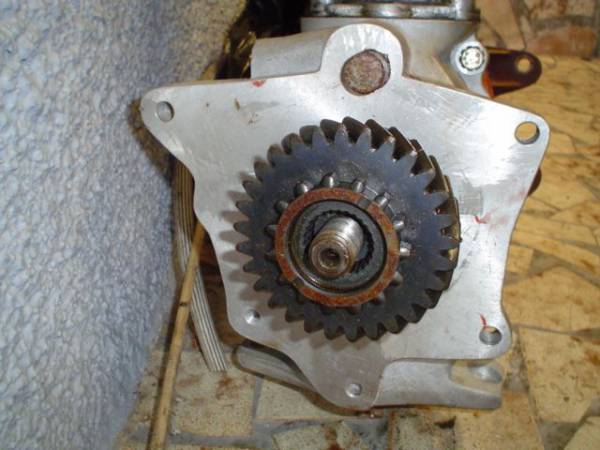

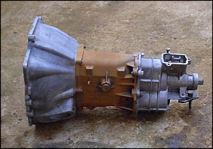

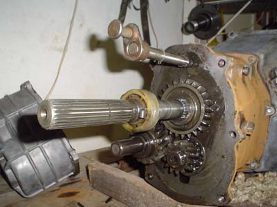

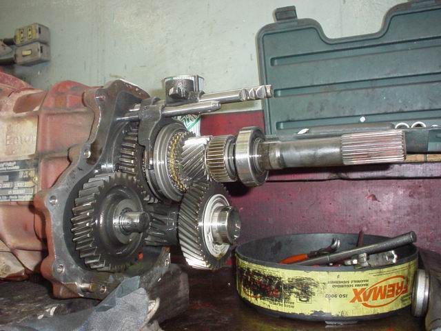

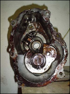

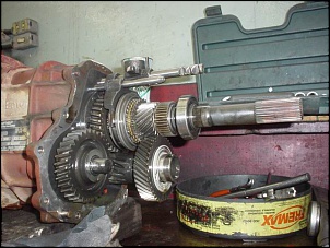

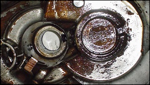

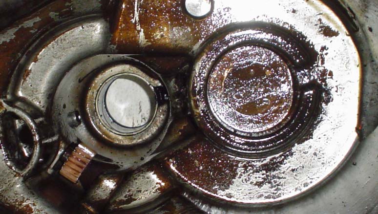

    Comprei um câmbio de chevette 4m (fotos 01 e 02), limpei, desmontei a parte de trás do câmbio, onde será colocada a flange para adaptar na tcase. O problema é que o eixo entalhado é de estria fina (foto 03) e, além da engrenagem da tcase ser estria grossa (foto 04), não tem a rosca na ponta, onde originalmente, tem uma porca para prender a mesma. Vi num outro tópico, que um colega está ou estava enfrentando o mesmo problema, com um câmbio de blazer (foto 05). Achei na net no RS uma firma (www.metalurgicaenfer.com.br) que faz uma ponteira (foto 06) com a estria grossa e com a rosca na ponta. Como se adapta essa ponteira no eixo entalhado ??
    Outra coisa, devo estar enganado, mas pelas fotos que vi no fórum, o câmbio clark 2205 tem quase a mesma furação desse câmbio, então tirei duas fotos onde pode ser visto o formato e a furação (fotos 07 e 08) da parte de trás da caixa. Será que a flange da deeptec serve nesse câmbio ??

    Miniaturas de Anexos Miniaturas de Anexos Motor AP + caixa chevette 4m + tcase-c_mbio01_123.jpg   Motor AP + caixa chevette 4m + tcase-c_mbio02_922.jpg   Motor AP + caixa chevette 4m + tcase-c_mbio03_714.jpg   Motor AP + caixa chevette 4m + tcase-c_mbio04_553.jpg   Motor AP + caixa chevette 4m + tcase-eixo_c_mbio_203.jpg

    Miniaturas de Anexos Miniaturas de Anexos Motor AP + caixa chevette 4m + tcase-c_mbio06_194.jpg   Motor AP + caixa chevette 4m + tcase-c_mbio05_265.jpg
    Motor AP + caixa chevette 4m + tcase Imagens Anexas Motor AP + caixa chevette 4m + tcase-ponteira_209.jpg

    Dias, Cara, tou vendo aki.... por acaso o anteparo traseiro que vc retirou tem algum mancal? ou é só uma "tampa"mesmo? nao deu pra ver..... parece que o eixo fresado tem somente um retentor..... parece que as coisas nao estao taaao complicadas.... veja e me fale por favor. ok?

    Marcos, o anteparo é apenas tampa mesmo, tem uma bucha e um retentor. Estou anexando a foto para vc verificar se não estou falando bobagem. Com relação as medidas, vou amanhã tirá-las e posto aqui.

    Miniaturas de Anexos Miniaturas de Anexos Motor AP + caixa chevette 4m + tcase-c_mbio07_105.jpg

    Essa engrenagem do entalhado, estria grossa esquece. Acho que com quase certeza, dá pra usar a engrenagem da Deep tec, no kit vem uma dessa com estria fina. Só pedir somente a engrenagem, que eles vendem só ela , deve ser uns 70,00 mais ou menos

    Thiago, de nada resolve conseguir uma engrenagem com estria fina... O furo é mais embaixo...
    Dias, à menos que alguém fabrique um kit p/ esse câmbio, não vai ser fácil fazer essa adaptação. O eixo entalhado do câmbio é muito comprido, vc não reparou nisso? Vc acha que a cx. de tração vai ficar onde???
    É preciso trocar esse entalhado por um específico p/ essa adaptação. Ou então cortá-lo e soldar aquela ponta da Metalúrgica Enfer. Essa solda não é simples, é preciso retemperar o eixo. O Leopoldo, aqui do fórum, virá gritando que não deve ser soldada... Já vi muitas darem certo, mas outra porção quebrando toda hora...
    Outro problema é o casco da caixa, que é de alumínio. Vc terá que cortar o casco e soldar uma flange para encaixar a cx. de tração. Tudo em alumínio!!! Além de ter que achar um bom profissional pra fazer o $erviço, vc já pode imaginar o que vai cu$tar...

    Thiago, eu ainda tinha a esperança de que algum kit da deeptec servisse. Com relação a engrenagem, com certeza teria que ser trocada ou ir num torneiro fazer uma luva da estria fina para a grossa, mas ainda caio no problema da ausência de rosca para colocar a porca. Acho que o melhor seria soldar a ponteira ou então arranjar um entalhado que servisse. A enfer fabrica o entalhado para a C10 4 m que vem com a estria grossa e a rosca (foto).
