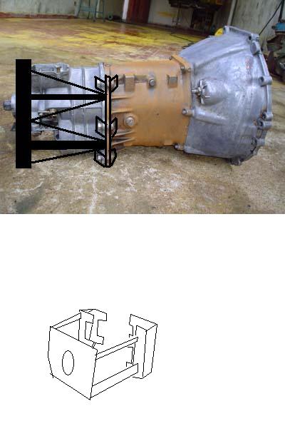

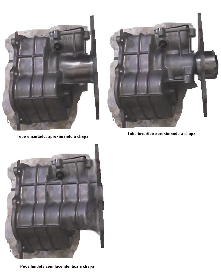

    Carlos, só uma coisa... pode até ser que quebre igual às da C.20, mas se for comprar com as originais de três marchas... aih nao posso concordar.. elas são indestrutíveis.......

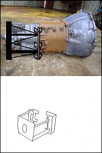

    só tou achando a junção entre flange e cambio muito frágil... o cara apoiou toda a solicitação que o conjunto sofrerá em um ponto muito pequeno...... serah q nao quebra? dei uma alterada no projeto, com três propostas....
    Dias, na hora q for falar com o mecanico... veja a possibilidade de fzer a flange o mais prósima do cambio o possível..... e será q nao sai mais em conta se usar esta flange com a engrenagem da Deep Tec??????

    Marcos, essa flange, provavelmente seja um kit, e pelo que percebi, fica o mais simples possível, vc compra o kit e monta em casa, pois deva vir a luva, que enciaxa no eixo entalhado, a flange, que vai por cima do suporte do eixo entalhado da capa de alumínio, só encaixada e ela fica presa, através da porca da engrenagem da tcase. . . e o rolamento, que me parece ser o mesmo que vem na tcase. Com esse kit, vc não precisa cortar nem soldar nada. . . fica igual ao da deeptec, plug & play. . . só precisava saber como o câmbio é fixado na travessa do jeep, pois não reparei em nenhum suporte para isso. Seria bom se o kbrito conseguisse uma foto da flange, do lado oposto, para podermos ver a espessura da parede, onde encaixa no entalhado. . .daí tiraria algumas duvidas. . .

    Esta adaptação esta sendo feita por mim, e eu já estava esperando as criticas, e com razão é claro, pois ainda não esta pronta, eu ainda irei colocar um suporte aonde é fixado o coxim unindo assim a flange e a tampa traseira do cambio.
    Eu ainda estou fazendo as outras peças, portanto irá demorar um pouco,eu só postei as fotos porque todos estavam curiosos para saber como seria a adaptação.
    Caro Marcos ET sua opinião a respeito do cambio original do Jeep é equivocada,este é o pior ou um dos piores cambios que eu já vi na vida, se a adaptação for bem feita te garanto que o do chevette é muito melhor.
    Isto foi feito só para achar o centro do conjunto, a fixação estou fazendo agora.

    Eu e o MarcosET estivemos conversando e verificamos que pode-se tentar ou, utilizar a fixação do próprio câmbio do chevette (aquela base abaixo da alavanca de marchas) e estou enviando um rascunho do que o MarcosET bolou para ligar o câmbio a tcase . . . .
    Veja e dá uma analisada. . .
