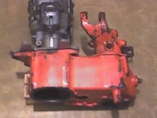

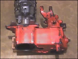

    É sempre bom procurar tornearias. É comum a fabricação de peças para maquinário pesado em tornearias, então é colocar a t-case e a caixa no portamalas e andar de tornearia em tornearia perguntando e cotando preços. Não existe o que não se faça em termos de peças paa encaixes. Um luva para adaptar viria bem a acalhar no teu caso.
  • #18
    Eu sei Edinturder, ontem corri nos desmanches e achei a flange do cardã do chevette. A peça é uma luva que se encaixa no entalhado do chevette e no final tem a saída para a cruzeta, então vou comprar uma dessas e levar no torneiro para fazer a estria grossa para a engrenagem da tcase, mas agora estou bolando uma caixa, tipo a da deeptec para acoplar na tcase, ou então arranjar algum torneiro que mexa com alumínio, pois se cortar a capa do câmbio, e conseguir colocar uma chapa, já com a furação da tcase, já resolve o problema. Por isso que eu queria ver essa adaptação, às vezes, é mais simples do que estou pensando. Ou então, caso o mecânico de Taubaté já a faça por um preço razoável, já economizo tempo e $$ de ficar quebrando a cabeça e acabar não tendo um resultado satisfatório.

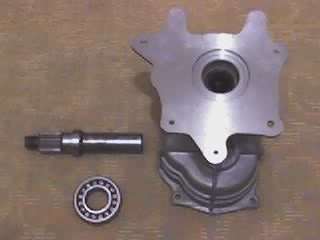

    Cambio de chevete em Cx de transferencia do CJ5

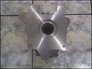

    O telefone esta em sua cx de mensagem.A minha ideia inicial era o 4m, só que o próprio mecânico me sugeriu : já que vc vai gastar R$800,00 de mão de obra, então coloca um 5m.Coloquei o 5m e estou gostando. Com relação a adaptação em si, ela consiste na confecção de uma flange em aluminio(20mm) nos moldes da parte traseira do cambio original do Jeep, com alojamento p/ retentor e o rolamento traseiro do eixo entalhado do jeep.Feito isso, sera removida a ponta desta tampa de aluminio, no ponto que vc mostrou na foto (bem rente ao local onde se monta a alavanca de marcha), a tampa+ a flange serão montadas em um gabarito e soldadas.Após o que foi descrito acima, sera confeccionado uma luva (pista do retentor).O resto vc conversa com ele. O que eu tenho a dizer, é que os recursos adotados são interessantes e o meu não foi o primeiro aqui na região já tem varios jeeps rodando com este cambio.Espero ter ajudado e boa sorte.

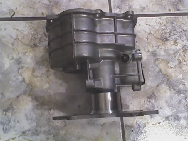

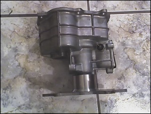

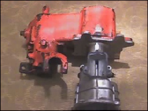

    Dias.

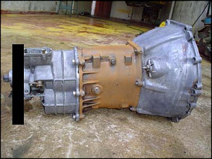

    De uma olhada nas fotos,se ajuda???
    Miniaturas de Anexos Miniaturas de Anexos Motor AP + caixa chevette 4m + tcase-05-01-05_2035_110.jpg
  • #23
    Ai vão as outras.
    Miniaturas de Anexos Miniaturas de Anexos Motor AP + caixa chevette 4m + tcase-05-01-05_2041_120.jpg   Motor AP + caixa chevette 4m + tcase-05-01-05_2040_127.jpg   Motor AP + caixa chevette 4m + tcase-05-01-05_2038_755.jpg   Motor AP + caixa chevette 4m + tcase-05-01-05_2037_119.jpg   Motor AP + caixa chevette 4m + tcase-05-01-05_2036_182.jpg
  • #24
    Blz Kbrito. . . . é isso mesmo. . . esse kit vc comprou ou mandou fazer ?? Qual o custo ?? Se vc preferir, passe por MP. . . . Essa luva do kit, ela é encaixada direto no entalhado, então ela é estriada internamente, certo ??? Vc tem o telefone, e-mail ou outra forma de contato de quem fabrica o kit ??
