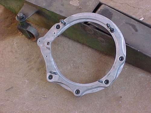

    Fala Thiago, nesse acoplamento do câmbio do chevette, vai ser montado assim : Motor AP + flange (+ ou - 3 cm de espessura, apenas um anel) + caixa seca do chevette + câmbio do chevette + flange para a tcase, vamos cortar o final da capa de alumínio do câmbio do chevette e soldar o espelho para a furação da tcase + tcase, portanto, pela diferença entre o motor OHc (15 cm maior que o AP) e o câmbio chevette e willyz (chevette 12 cm maior) + a flange da caixa seca do chevette para o AP, acredito que vai ficar uma pela outra, tendo que deslocar em, no máximo, 2 a 3 cm para trás. . .
    Pelas fotos que eu pude ver de seu clark 2215, ele também é no mesmo formato que o do chevette, vem a parte de aço e depoi a capa de alumínio, onde fica o eixo entalhado, a qual é substituída pela capa do kit da deep tec. Acredito que seja isso.
    Estou enviando a foto da flange da caixa seca do chevette para o AP
    Dê uma olhada e me diga se estou certo, ou não. . . heehehhe . . .pode ser que eu esteja esquecendo de algum detalhe. . . .
    [ ]´s
    Dias

    Só te dando uma sugestão não corte a capa de alumínio do cambio de maneira alguma, isto exige muita técnica e material especial, o alumínio para ser soldado é um saco, tem que ter um pré aquecimento de mais ou menos 500-600°C. isso é quase o ponto de fusão do material, você poderá causar empenamento da peça e conseqüentemente tirar as medidas de entre eixos fora e as engrenagens trabalharão forçando.
    É por isso que eu optei em fazer uma flange.
    Quanto ao comprimento não haverá muita influencia, como vc mesmo já deve ter medido ,o conjunto todo motor + cambio + transferência em relação ao original é até menor então não precisa se preocupar é só questão de posicionamento do conjunto.

    A minha intenção não é de cortar o cardam traseiro, sim deslocar todo o conjunto um pouco para frente, pois o motor AP + cambio Chevette + transferência < que conjunto original , o posicionamento das alavancas não mudaram em nada, se vc observar uma das fotos que eu mandei verá que o alinhamento da saída para alavanca de cambio e transferência é praticamente igual ao original, por isso não se deve encurtar a tampa traseira do cambio, até porque aquilo funciona como um mancal, pode observar que tem um casquilho la dentro logo atrás do retentor, se perder este centro fu.... .!!!
    Eu estou com um problema no PC estou sem saída USB, e não estou conseguindo descarregar as fotos. Já estou quase terminando o suporte e sua fixação na capa do cambio, não sei se vc reparou nas fotos que na flange existe duas orelhas , minha intenção é de colocar dois tirantes unindo assim a caixa de cambio a capa traseira e a flange de adaptação.
