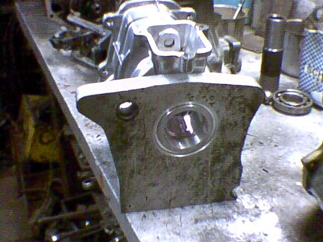

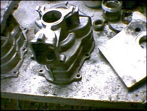

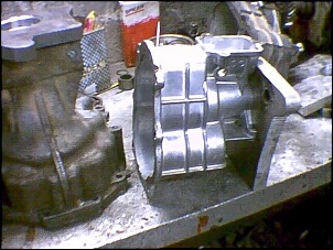

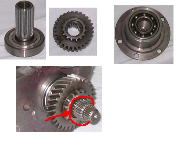

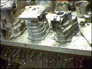

    Comprei um câmbio de chevette 4m (fotos 01 e 02), limpei, desmontei a parte de trás do câmbio, onde será colocada a flange para adaptar na tcase. O problema é que o eixo entalhado é de estria fina (foto 03) e, além da engrenagem da tcase ser estria grossa (foto 04), não tem a rosca na ponta, onde originalmente, tem uma porca para prender a mesma. Vi num outro tópico, que um colega está ou estava enfrentando o mesmo problema, com um câmbio de blazer (foto 05). Achei na net no RS uma firma (www.metalurgicaenfer.com.br) que faz uma ponteira (foto 06) com a estria grossa e com a rosca na ponta. Como se adapta essa ponteira no eixo entalhado ??
    Outra coisa, devo estar enganado, mas pelas fotos que vi no fórum, o câmbio clark 2205 tem quase a mesma furação desse câmbio, então tirei duas fotos onde pode ser visto o formato e a furação (fotos 07 e 08) da parte de trás da caixa. Será que a flange da deeptec serve nesse câmbio ??
