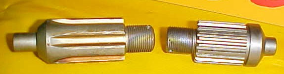

    All, mesmo já quase fechando com o Tião o kit para meu 4m, eu e um amigo estamos bolando uma flange quase igual a do kbrito, bem mais barata que a do Tião, só que tem o detalhe de ter de soldar uma ponta no entalhado. . . isso é que tá pegando.
    Como todos devem saber, o entalhado do câmbio do chevette (tanto 4 como 5 marchas) é estria fina e a engrenagem da tcase é estria grossa. Vi que no sul tem uma loja que vende a ponta de entalhado grossa com rosca na ponta (foto em anexo).
    Ontem corri em ferro velhos e comprei um pedaço de chapa 10 mm de ferro para fazer a flange. Fiz um molde em MDF de um espelho com a furação da tcase e o rebaixo para o rolamento e hoje fui atrás de bons torneiros (o que é difícil por aqui). Dos 4 lugares que fui (eram 16 h) apenas 1 estava aberto e o Sr. me pareceu gente boa, gostava de um bom papo (heehehe). Fui ver com ele se ele teria como fazer, prazo e o mais importante , o custo. Ele me disse que só pode fazer a flange na segunda, pois está cheio de serviço e que cobrará R$ 60,00. Achei o preço até que razoável, mas mesmo assim vou chorar pra baixar (hehehe). Comentei com ele a respeito de soldar o entalhado e ele me disse que não tem problema, pois ele vai ter que fazer uma espécie de luva, que não é difícil, que tem que tomar cuidado na hora de centralizar. . de resto ele disse que fazia isso direto em SP. . . Agora amanhã vou comprar essa ponta de entalhado e aguardar a semana que vem para poder tentar desmontar o entalhado (coisa que nem sei como fazer ainda) para poder levar para ele soldar com a ponta. . . a única coisa que acho que terei de tomar cuidado vai ser na hora de medir o ponto exato onde deve ser feito o corte, para ficar bem encaixado. . .
    O melhor dessa solução é que, apesar de ter esse detalhe do entalhado, de resto é plug & play e serve tanto para o 4 como para o 5 marchas . . .
    PS : Se alguém souber como faço para retirar o entalhado do câmbio, agradeço . . . .
    [ ]´s
    Dias

    Fala Dias!! beleza?? cara.. pra tirar o entalhado vc terá que desmontar o câmbio inteiro... eu tenho uma solução para o problema da estria sem soldar o entalhado... o problema é que a minha T CASE está no carro e ele está andando!! precisava ter uma T CASE na mão para poder tirar as medidas e providenciar um torneiro para mandar fazer... aí sim ficaria totalmente plug´n play... o único inconveniente é que todo o conjunto ficaria muito para trás, tendo que encurtar uns 20 cm no cardan... pelos preços que tenho pago a um torneiro que tem feito muito serviço pra mim, acho que faria isso por uns 150,00 no máximo...
    Dias não precisa desmontar o entalhado.
    Use a luva do cardam do chevette,e solde o novo entalhado nela.Pois se você desmontar o cambio vai ser um saco montar......eo entalhado da engraenagem da t-case é de maior diametro que do cambio não tem como montar no cambio novamente,pois existe um casquilho na rabeta do cambio onde trabalha a luva.
    Até mais.

    Fala kbrito, eu acabei indo num desmanche hoje e comprei a luva do cardã . . . agora falta comprar a ponteira que falei. . .poderia até cortar o entalhado do câmbio do jeep, mas depois eu perco o câmbio. . . ninguém sabe o dia de amanhã. . . na segunda ou terça eu terei a flange e poderei medir a distância que ficará. . .daí posto as fotos p todos. . .

    olá DIAS...
    Seguinte:
    quando for desmontar o entalhado, preste atenção de que lado são montadas as engrenagens no mesmo.
    Em alguns câmbios ele é feita pela parte de tras, como no CL2205-A (da A/C 20) a engrenagem da 3ª é pela frente (do lado do eixo piloto) e as demais 1ª, 2ª e 5ª. pelo lado posterior do eixo entalhado. Sendo assim se voce soldar outra ponta de diametro maior (como é o caso do wyllis), não conseguirá monta-lo, ou pelo contrário se CONSEGUIR soldar a ponta com o eiso entalhado montado, não terá condiçao de fazer qualquer reparo no mesmo.

    Faaala Dias! blz? tbem nao larguei o osso! encontrei um cambio chevette 4marchas por R$ 200,00 (4x de 50,00 hehe) mas queria mesmo o de 5marchas... que ainda nao apareceu na minha frente....
    Cara! pq vc nao compra somente aquela luva que o Sebastião tem?? cara! muito melhor q este trabalho todo no estriado........ ele falou q jah resolveu o problema do "passeio" da engrenagem pelo entalhado do cambio.... quem sabe nao é por aih que as coisas se resolvem???
    por falar nisso....
    SEBASTIÃO, blz?
    cara, como vc resolveu mesmo o problema de fixar a engrenagem da T-case no entalhado????? queria saber se, caso nao dê certo de eu comprar a flange toda (pois tou procurando um 5 marchas), tem como ver quanto fica somente a luva pra colocar a engrenagem da T-Case no cambio do chevette? (esta luva serve tanto no entalhado do 4marchas quanto no de 5marchas nao eh? serve tbem perfeitamente na engrenagem original que uso atualmente nao eh?) fala pra mim quanto custaria... pelo menos vou comprando o "kit" aos poucos... hehehehe
