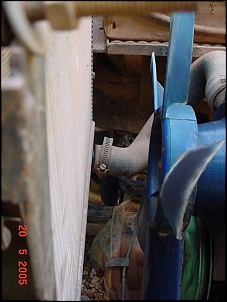

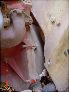

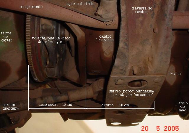

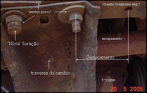

    Dias, tava deitado sob meu véio e aproveitei para tirar umas medidas no aparelho de "auta pressizão tabajara" (vulgo OLHÔMETRO) que tenho em casa (comprei no mercado livre hehehe) e acabei vendo umas coisas...
    Veja as medidas que encontrei em meu jeep:
    1. Distância entre a face da capa seca até a t-case: 35cm
    2. Deslocamento do conjunto "câmbio+t-case" para frente: 5 cm
    Resolvi medir a distância entre a face da t-case + 60 cm e.... "nossaaaaaaaaa ficou muito compriiiiidooooooooo" (citação corretíssima do kbrito hehe), na posição original da travessa, a face do câmbio ficará 10cm a frente da linha dos suportes de mola...! movendo ela 5 cm para trás, ainda assim o cambio ficará muito para frente, e o motor ídem.... mas parece que cabe!
    vejam nas fotos algumas considerações mas, "nao reparem a sujeira.... nem "os ferruge", nem o barro fóssil encravado no chassis... juro que já tentei tirar até com talhadeira.... hehehehe

    Fala ai grande Marcos, blz cara?
    O antigo BF mede 80 cm então 80 motor+35 caixa seca+cambio = 1.15
    O atual AP mede 50 cm então 50 motor+60 caixa seca+cambio = 1.10
    Isso usando a fixação original ainda da pra fazer umas jogadas de mudar a fixação da travessa belesma acho que vai dar carinha,mesmo ficando muito commmmmmmprrrrriiiiiiiidddoooooooooooooo.hehehe
