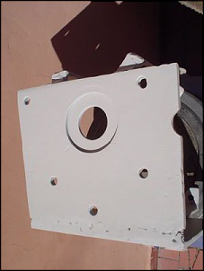

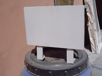

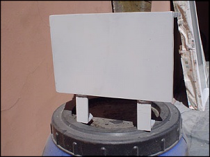

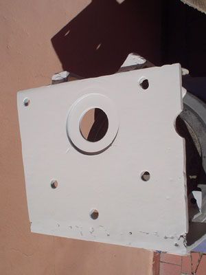

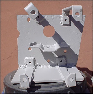

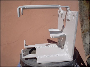

    All, seguem fotos da flange que eu e mais um amigo montamos. . . não esquecendo da ajuda do MarcosEt e do LMatias aqui do fórum. . . o kbrito também foi essencial, pois ele já desenvolveu a dele e depois ficamos uma meia hora batendo um papo sobre a mesma.
    Posso afirmar que a flange ficou muito firme, os tirantes apenas na parte superior aguentam bem, já que no meio, o suporte original do cÂmbio ajuda na centralização e reforço. Já a parte de baixo, achei melhor colocar uma chapa inteira, para que desse maior firmeza e aproveitasse a furação do coxim do câmbio willys. . . As fotos são apenas da flange em si, as da luva, não tirei, pois seguem o mesmo princípio da luva do kbrito, com o ressalto e tudo o mais. . . .
    Vale a pena lembrar que a flange serve tanto para o cãmbio 4m, como para o 5m, já que o que apenas muda externamente é a capa de alumínio mas, o comprimento e posição são os mesmos.
    Agora, o que nos falta, é conseguir fazer uma flange da capa seca do chevette para o AP, já que existem várias mas a que mais me agradou (pelo acabamento), considero cara ($240,00) pelo material utilizado. . .
    [ ]´s
    Dias
