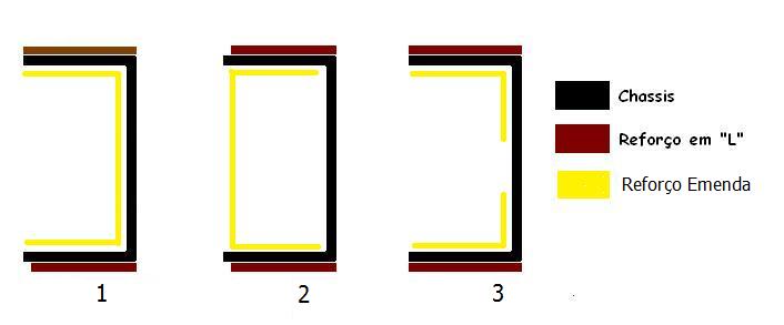

É aconselhável vc colocar um reforço ou por fora, ou por dentro, já que vc alongou o chassis.
Como por fora vc instalou a cinta, não dá para vc colocar por cima. Então, instale pela parte interna.
Lá no começo desta discussão tem sugestões (desenhos) que vc pode usar.
Vc pode colocar um reforço em cada emenda, ou um grande, que cubra as duas e se extenda para frente de cada com algo em torno de 3/4 a 1/2 dos 51 cm.
Limpe bem a parte interna, passe ferrox, instale o plug (reforço) soldando, e se por algum acaso houver furo ou região em que não há, ou não foi possível tampar ou preencher de solda, faça vedação para não entrar água e corroer de dentro para fora.
