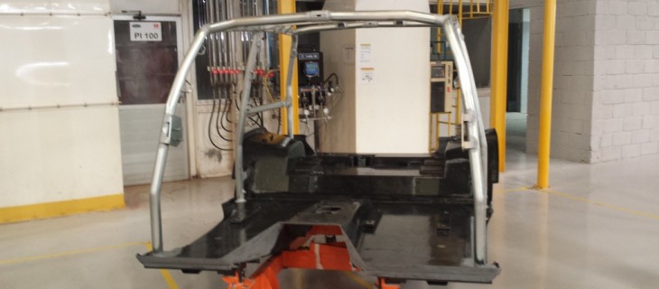

A gaiola que você viu nos primeiros sites é para mostrar que não existe torção, eles montam tudo visando rigidez máxima, no ultimo temos uma mistura, o chassi da picape foi reforçado e em cima do reforço foi colocado a gaiola travando tudo, elasticidade Zero, quem trabalha é a suspensão.

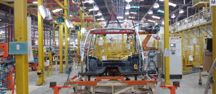

O Space frame do troller é um nome "bunitinho" para o "santo Antonio" kkkk, brincadeiras a parte o veiculo sendo de fibra ou teto de lona tem que ter algo para proteger os passageiros do veículo, alguns fazem uma gaiola por fora do veículo para proteger tambem a lataria quando tombam ou capotam na trilha
No caso eu entendo como space frame os primeiros veículos que mandei o link, uma estrutura firme que protege o usuário e dá uma resistência superior ao conjunto.

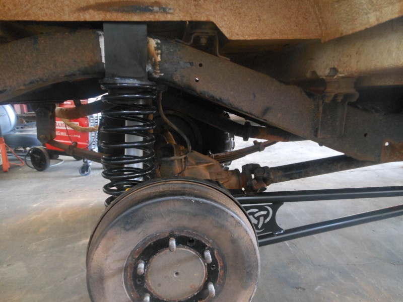

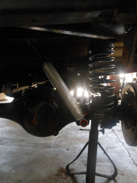

Abri esse tópico para mostrar passo-a-passo a substituição da suspa da band com feixes de mola por mola helicoidal com barra panhard e 2links. É a mesma suspensão do troller e do engesa.
Inicialmente estamos trabalhando na traseira e fazendo ajustes para a perfeita acomodação da torre onde vai a mola e do link. Foi preciso ajustar os suportes de amortecedor e fazer um chanfrado na caixa da bateria, que no meu caso é debaixo do bando do motorista. O link traseiro pega um pouco.Anexo 472732 Anexo 472733

Quanto ao 4 link ou 2 link, esquece o 4 link...
O sistema 2 link e panhard (alguns chamam de 3 link) dá conta do recado, é mais barato, simples e rápido de montar.
Este Niva da foto é do Rodrigo da Odin4x4, foi feito com critério, coisa profissional.
Minha recomendação é já pensar como será a suspensão do seu projeto, nos casos acima mostrei como se adapta, mas como você esta montando o chassi já deixa projetado onde irá cada suporte.

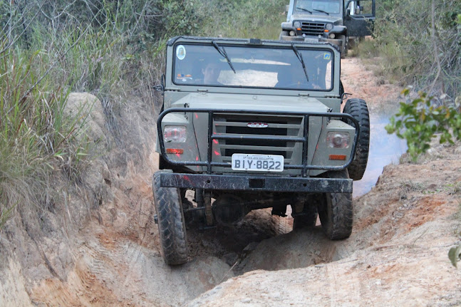

Só para ressaltar o que o amigo Valmir disse... quem trabalha é a suspensão o chassis e a carroceria tem que ser o mais firme possivel.. quando vc vê willys se torcendo todo.. chassis para um lado carroceria para o outro, pode ver que os calços da carroceria estao tds estourados e a carroceria nao está oferecendo reforço ao chassis.. e tbm pq os jeep nao um estrutura mto forte... para ilustrar veja esta foto do javali original completamente torcido na erosao, note que a suspensao trabalha, porém o chassis e a carroceria estao perfeitamente alinhados...
Anexo 475439
claro que está para nascer um jipe com chassis e carroceria mais forte que um javali... mais fica o exemplo.. mesmo um willys original bem cuidado nao é para torcer tanto assim... quem tbm nunca viu a porta de um willys se abrir quando o jipe passa em erosao.. torçao na carroceria. Muitos nem imaginam que existe este fato que vou relatar.. qualquer metal tem sua vida util reduzida, causada pela fadiga depois de varios anos sofrendo esforços mecanicos... ao fazer trilhas pesadas com calços frouxos ou até mesmo a suspensao em estado ruim que fique forçando o chassis em algum ponto, vc está matando o chassis, pois vai torce-lo onde nao deve e principalmente, torce-lo mais do que o projeto previu.. veja este cidadao neste video https://www.youtube.com/watch?v=Igj2AnpFzg0 ele nem deve imaginar o quanto está matando a estrutura deste jeep.. vejam como torce absurdos parece que a lata vai sair do chassis...
