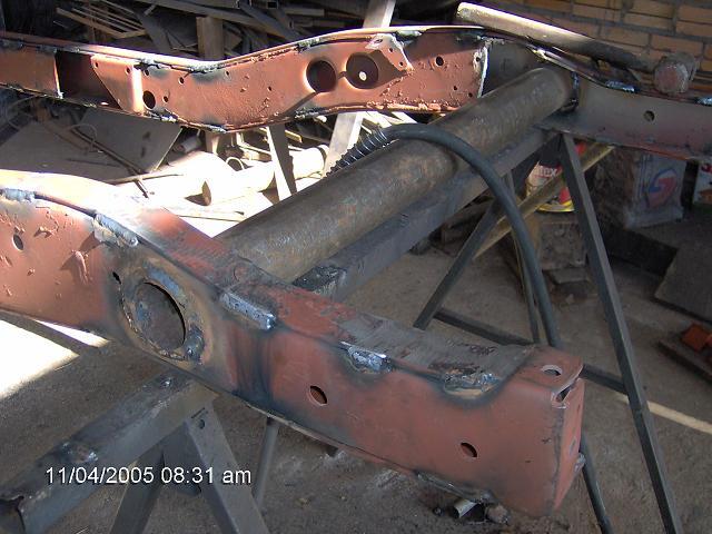

tava lendo o tópico e me suriu uma ideia.
O chassi torce porque as longarinas sao perfil U. Geometricamente ela não tem tanta resistência a torção, e as cintas em cima e em baixo não resolvem muito esse problema, apenas evitam trincas e aumenta consideravelmente a capacidade de carga vertical. Será que se a longarina fosse fechada, imitando um tubo quadrado, não aumentaria a resistência a torção do chassi?
Penso que isso deixaria o chassi muito mais rígido, mas não sei se isso não criaria pontos de tensão no chassi. Vale a pena fazer tal mudança?
