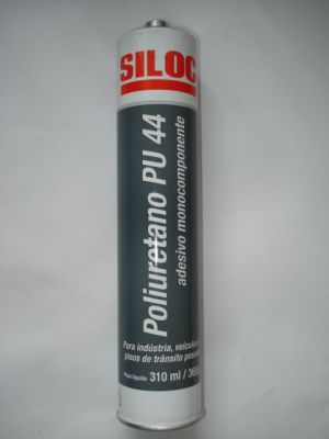

Acabei de cintar meu CJ, e vou começar com pintura dele, porem estou com uma duvida, fiz com cordões espaçados entre si, agora que vou pintar gostaria de saber como posso "vedar" os espaços que ficam entre a cinta e o chassi, para nao "entrar" água/barro e num futuro criar ferrugem.

Utilizei PU daqueles de aplicar, parece aqueles tubos de silicone vendidos em casa de construção.
Encontrei na Rua Florêncio de abreu, 149 - aqui no centro de SP
Anexo 409334
Ou KPO que é usado na montagem de lataria mas é chato de aplicar.
