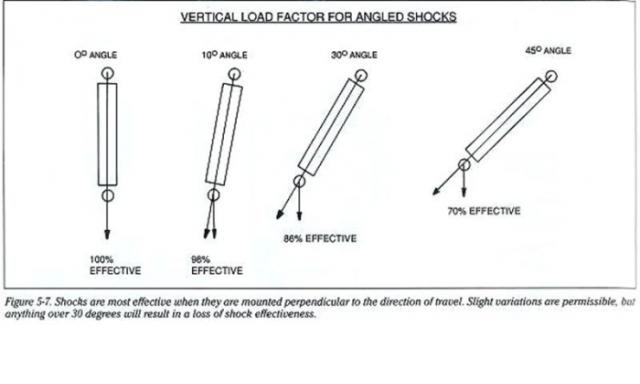

Elmer, eu ouvi falar que amortecedores na vertical tem menos ação do que se ele estivesse inclinado, tanto que estava pensando em inclinar os dianteiros, que estão na vertical atualmente.

Cara, te passaram informação errada, veja o gráfico abaixo:
http://www.4x4brasil.com.br/forum/at...1&d=1285939082
Elmer, agora entendi sobre os amortecedores....vou procurar deixa-los retos na traseira...junto com os feixes da toyota e SPOA....se não ficar bom, tiro a SPOA.
