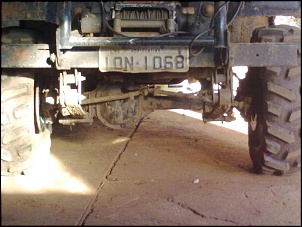

    Sérgio, não está um Jeep bom de andar...além de pular bastante, nas curvas ele está bem molão...bobão!
    Creio que os feixes não devem estar lá aquelas coisas....por isso vou colocar os feixes da toyota.
    Elmer, eu ouvi falar que amortecedores na vertical tem menos ação do que se ele estivesse inclinado, tanto que estava pensando em inclinar os dianteiros, que estão na vertical atualmente.
    Oque eu percebi, é que aumentou e bastante o curso da suspesão...Meus amortecedores estão mais fechados do que aberto, ou seja, o eixo desce bastaante e sobe o necessário...
    Creio que meus feixes não estão tão bons...acho a melhor opção colocar os da toyota, sendo que deixa o Jeep mais estável nas curvas!

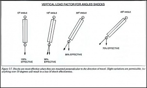

    Cara, te passaram informação errada, veja o gráfico abaixo:
  • #150
    Elmer, agora entendi sobre os amortecedores....vou procurar deixa-los retos na traseira...junto com os feixes da toyota e SPOA....se não ficar bom, tiro a SPOA.

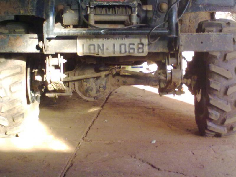

    Tenho em meu jeep molas de Toy Band, e hoje na dianteira os jumelos estão na frente do eixo...
    Bem, pretendo modificar a adaptação e passa o jumelo para trás do eixo, como era original...
    De quebra, penso em fazer SPOA....
    A duvida é, os eixos do meu jeep são originais, mas com alargador de roda de 6cm...
    Será que fica bom??? pois já li aqui no fórum que pra fazer SPOA teria que ter eixos de rural ou f75...
    Ah um detalhe, fazendo SPOA terei de deixar as molas quase retas né????
    Segue umas fotos do jeep de frente para ter noção da largura do eixo, se é suficiente para o jeep não ficar vira-vira....
    Miniaturas de Anexos Miniaturas de Anexos SPOA em CJs-30092010220.jpg   SPOA em CJs-30092010222.jpg

    É um trampo bastante complexo, antes de mais nada comece lendo este tópico:
    Erro ao colocar molas da Band
    Citação Postado originalmente por KitiU. Ver Post
    Vc leu o certo de se fazer pois o ideal é utilizar eixos com wms maior(toyota, troller, rural, F75) e não apenas aumentar o wms com recursos tipo espaçadores ou rodas com off-set negativo.
    Se vai ficar bom não posso te garantir, tem gente aqui pelo fórum que usa dessa forma e nao teve problema mas a maioria procura seguir a recomendação certa.
    Lembrando que se for fazer spoa vai ter que mudar a configuração das barras de direção e isso envolve mais dinheiro e atenção de quem for projetar o novo sistema.
