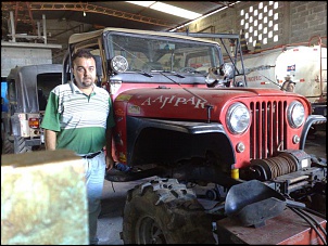

    Mudando de assunto rapidinho, preciso de uma ajuda URGENTE...
    O tomatão tá na oficina de um moleiro para fazer SPOA..só que ficou com 2,10 m de altura, e meu pai não quer um Jeep TÃO alto assim...Eu sei que SPOA é para aumentar a altura do Jeep, mas é normal ficar com 2,10m??????
    Oque poderia ser feito para abaixar pelo menos 10cm???
    Se desarquear as molas, tem perigo do jumelo sair para trás? o jumelo revolver resolveria isso?
    Estou com molas de willys, pneus 33 guerra, e calços de 5cm!
    O moleiro falou que se eu tirar as laminas menores, vai quebrar as outras maiores..certo isso??
    PS.Já foram tiradas algumas laminas maiores...
    Por favor me ajudem rápido, senão meu pai vai resolver tirar a SPOA..
    Agradeço desde-já...
    Abraços!
    Tomatão
    CJ 74 + GM 4.1 + Ekron 5t + 100% bloq. + 3k guerra 35'' + Toy

  • #107
    O calço que eu disse de 5cm, é o calço da carroceria...
    Segue umas fotos do Jeep...
    Se eu desarquear o feixe, o jumelo pode virar ao contrário???
    Se sim, o jumelo revolver não resolveria?
    Ao lado do Jeep está o meu pai, só para ter uma idéia ele tem 1,80m.
    Abraços!
    Miniaturas de Anexos Miniaturas de Anexos SPOA em CJs-31052010271.jpg   SPOA em CJs-31052010272.jpg

  • #108
    Anunciante Avatar de Giovani
    12/03/2003
    Bento Gonçalves/RS
    9,478
    Citação Postado originalmente por Haron Ver Post
    Abraços!
    Só para esclarecer, juntei as mensagens que estavam lá na área das Cherokees, com esse aqui dos CJ's. Não precisa perguntar em todo lugar, OK?
    Para começar, faça o que é o correto. Baixe onde está o problema.
    1 - Calços de carroceria. 1/3 do tamanho está bom. Isso só serve para elevar o centro de gravidade.
    2 - Troque esse jumelão pelo original.
    Só com isso, vc já ganha esses 10 cm.
    Se desarquear a mola, o jumelo vai para trás, então não vira ao contrário.
    Jumelo articulado é outro papo.
