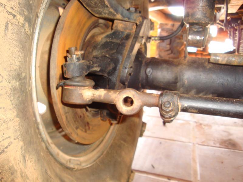

    Tenho uma dúvida:
    Quero desarquear mais meus feixes, porém, irá pegar na barra de direção que esta montada com o terminal por cima...Será que eu posso deixar o terminal para baixo, ou seja passar a barra de direção para baixo? Ou será que o furo cônico do braço do munhão não vai permitir inverter ???? Lembrando que estou com um SOS MUNHÃO de um lado, oque manda uma barra para cima do feixe, mas minha duvida é em relação á barra que ficou por baixo, no munhão original...

    Muito simples de resolver, coloca um SOS do outro lado ou substitui por um kit de high-steer e monta a barra por cima dos feixes.
  • #125
    SOS munhão é uma peça que vende na garra 4x4. Ela é fixada naqueles calços do munhão, e bem na ponta tem um furo conico para colocar a barra de direção, ou seja, a barra vem por cima dos feixes. Resumindo, é uma espécie de High-Steer, porém, mais simples.
    Tava agora mexendo no Jeep, dei uma pausa e vim aqui pro PC....Acabei de colocar a barra de direção para baixo, e os furos encaixaram bem..acho que não terá problema...
    Oque fiz, foi inverter a barra de direção DE BAIXO. Minha duvida é se os terminais PODEM ser encaixados ao contrário ou se será necessário fazer um trabalho de torno....
    Segue fotos do que fiz....Antes os terminais eram com o parafuso para baixo, agora estão com o parafuso para cima.
    Gostaria de saber também, se esse suporte de baixo do amortecedor aguenta, ou se é necessário fazer outro....
    Pergunto isso porque antes, no outro suporte, o amortecedor ficava pegando na chapa de prender os feixes, e detonou os amortecedores....Apenas coloquei um parafuso nesse suporte, que anteriormente era para fixar os flexiveis...
    Valeu pessoal,

    Suporte do amortecedor - parece ser fragil, no meu coloquei 2 chapas de 5mm (uma de cada lado do amortecedor), acho que se vc deixar como está vai entortar ou depois de desarqueado o feixe vai dar batente no amortecedor na primeira valeta , no meu caso soldei as orelhas à frente do eixo, permitindo curso total do amortecedor original, sem alterar o suporte superior.
    Terminais de direção - originalmente são colocados de baixo para cima, como está na foto, mas o furo do munhão é conico, se foi refurado e embuchado, tente tirar a bucha com um sacador de rolamentos e inverte-a, caso vc coloque os cones invertidos (terminal e muhão) corre o risco de os terminais afrouxarem-se - O meu esta como na foto.

    Haron, essa sua chapinha com o tempo vai rachar e quebrar, coloque duas chapas de no mínimo 4mm de espessura conforme falado acima.
    Outro detalhe é a montagem sobre o tubo e não na lateral.
    Tem que verificar se quando o eixo encosta no fim de curso, o amortecedor terá ainda folga para não calçar a suspensão e entortar alguma coisa, porisso eu ainda prefiro a fixação lateral, pois se alguma coisa trancar, o parafuso servirá de fusivel, não danificando o amortecedor por exemplo...
