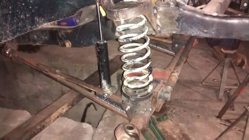

    Pessoal, sei que SPOA deixa realmente sem muita estabilidade, mas em relação a conforto (não se pode exigir muito) ficaria melhor com molas de Toy ou esses links e molas espiral das fotos a baixo? Pois minhas molas originais estão cansadas por isso eu estava pensando em mudar para uma dessas opções.
    Eu não uso para trilhas como o amigo a cima , mas queria que ficasse com uma aparencia mais bonita e deixando mais alto da um outro estilo.
