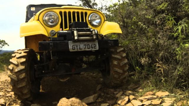

    Willys spoa passeando nas trilhas.
    Miniaturas de Anexos Miniaturas de Anexos SPOA em CJs-2015-01-24-22.16.47.png   SPOA em CJs-gopr3704_1422128648504_low.jpg   SPOA em CJs-2015-07-04-2894.jpg
    CJ 5 ...

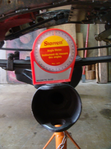

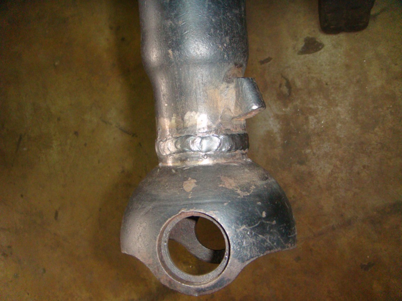

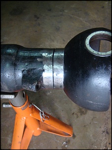

    Citação Postado originalmente por Denis Takashi Ver Post
    Depende,
    Altura dos feixes, instalação das molas, powertrain utilizado... tudo isso influencia neste angulo.
    O Jeito mais fácil é posicionar a carcaça para alinhar o cardã, pontear as sapatas. Baixa o carro em piso plano.
    Feito isso, medir o cáster - Se ele deu, vamos supor 10º negativo, vc tem de girar 15 graus para positivar ele em 5º ( -10 +15 = 5)
    ()´s
    Foi exatamente assim que acertei o meu.
    Adaptei tb parte do procedimento a partir dessa orientação do Walnei.
    X2, sempre fiz assim tb. e até hj só alegria.
