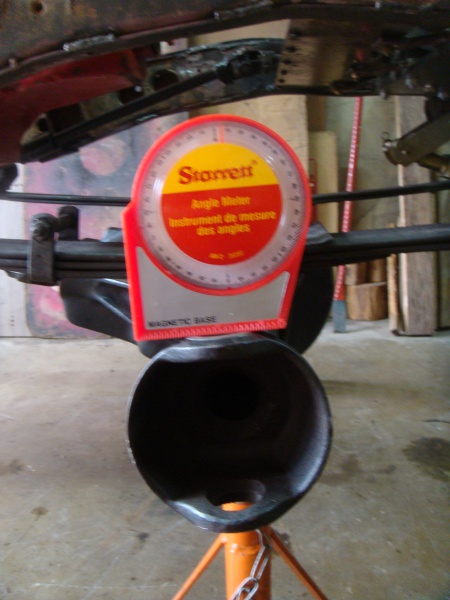

Cristiano,
Não é mais fácil tirar a medida em graus ?? assim vc tem a certeza que o cáster e o angulo do Pinhão estão Ok para sua aplicação.
Analogamente : vc converter graus para mm nesse caso é como querer comprar linguiça por metro, pode até ter uma noção do peso por metro, mas nunca o peso exato. :mrgreen:
Então vou refazer a pergunta, são os mesmo 11,28° usando o feixe de mola da Toyota?
Willys spoa passeando nas trilhas.
Depende,
Altura dos feixes, instalação das molas, powertrain utilizado... tudo isso influencia neste angulo.
O Jeito mais fácil é posicionar a carcaça para alinhar o cardã, pontear as sapatas. Baixa o carro em piso plano.
Feito isso, medir o cáster - Se ele deu, vamos supor 10º negativo, vc tem de girar 15 graus para positivar ele em 5º ( -10 +15 = 5)
()´s
Foi exatamente assim que acertei o meu.
Adaptei tb parte do procedimento a partir dessa orientação do Walnei.
Anexo 507274 Anexo 507275
Anexo 507276 Anexo 507277
