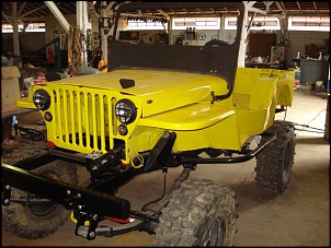

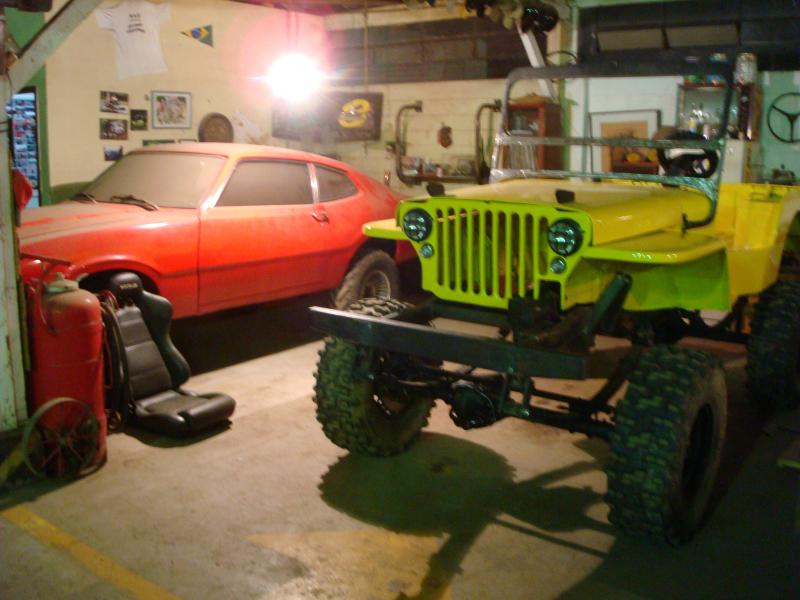

    Olá pessoal sem querer me intrometer, mas para ter um bom resultado deve-se recorrer a alguem que ja tenha experiencia no assunto, por ex:
    se você der muito angulo no dif traz. ele vai trepidar e não tem cruzeta e rolamento do pinhão que aguente. já no diant. você deve dar mais ou menos uns 14 graus de ângulo e devera ser feito com alguem que saiba o que esta fazendo pois se não ficar bem alinhado poderá ter problemas eu inclusive ainda faço um reforço(uma mão francesa) para evitar empenamentos o que pode ocorrer,e não podemos desmerecer o trabalho de outros profissionais né "power off-road" 100 reais sai na urina,
    e "walter"o caso não seria gastar $2.cento e poucos pro negocio ficar legal como você disse, o "Fabio" colocou o preço unitario dos itens, o certo é uns 6 pila pra ficar "tocha", a questão da perda da estabilidade tenho minha propria opinião pois tenho um "MB 42 " com molas de s 10 e pneus 33 " e eixos de rural bloqueados 100% e entro de lado nas curvas, ainda não capotei da pra dar cavalo de pau no asfalto, qualquer duvida estamos aí.
