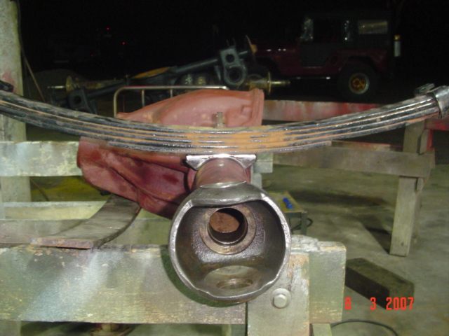

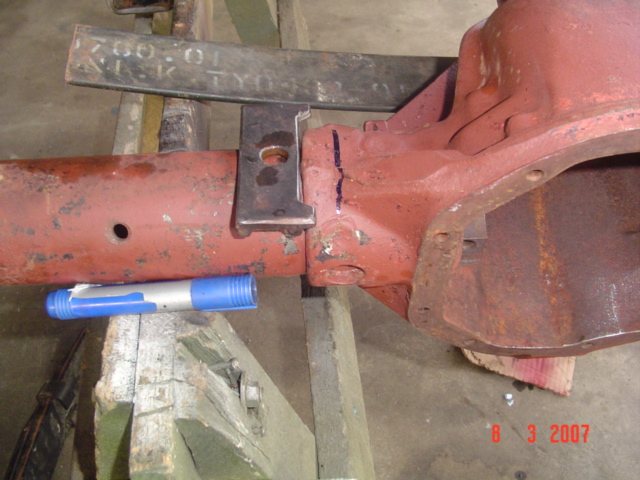

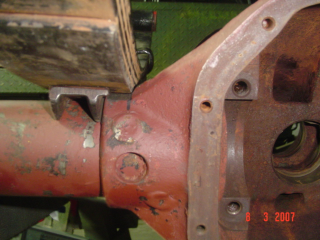

Manda uma foto onde apareça a sapata e o feixe inteiro, fica mais fácil de ver o problema.
Se colocou aquele jumelo enorme que vem no kit com certeza alterou o ângulo do cáster e o pinhão deve estar mais para cima. Se for isso mesmo, a solução é rápida, basta colocar uma cunha, pela frente, entre o feixe e a sapata. A medida da cunha vai depender do quanto o eixo girou.
